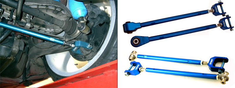

    lo so bene, è abissale la differenza in curva.
    avanti o agisci modificando il fissaggio superiore allargando manualmente i fori di fissaggio, oppure prendi delle piastre specifiche di regolazione preregolate senza possibilità di modifiche
    o quelli regolabili
    dietro si regola molto dai registri di serie, se no esistono bracci per avere più registro

    come gia mi spiego carlo,le e46 hanno gli eccentrici nel perno inferiore!da li si varia non poco il camber al posteriore!invece all'anteriore non puoi,quindi devi comprare le basi settabili,a meno che fai come ha fatto carlo che ha asolato i fori,o...come ho fatto io che è peggio:lol:: ho ribucato i duomi!coraggioso??:mrgreen::mrgreen::mrgreen:

    CApito in effetti mi ero chiesto cosa fossero questi visti piu volte
    Ma per un uso stradale hanno senso?
    costano un botto

    ha..io parlavo delle aste posteriori!

    non so, mai fatto.
    peppe 320d aveva lo stesso problema e gli ho consigliato di provare a registrarla, non so come sia andata alla fine perchè l'ha cambiata.
    io nei 206 lo faccio fisso e migliora molto molto :-k
    quelle costano meno di quelle cavolo di piastrine anteriori, ma almeno lo vedo più giustificato.
