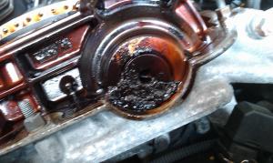

    Aperto il vanos ho trovato una marea di morchia depositata, che anche questa non faccia bene al sistema.

    Ho avuto solo un attimo di paura perche dopo i primi 5 Km mi sono fermato e ha comiciato a uscire un po di fumo dal cofano poi è svanito ed ora non lo fa + :-k

    Questo è male, occhio all'olio che utilizzi, il mio era lucido come nuovo!!!
    Potrebbe essere stato un pò d'olio fuoriuscito durante il lavoro che poi a motore caldo ha fatto un pò di fumo...
  10. ale.pelli

    ecco una foto

    Io uso castrol 5W30, non so chi avela l'auto prima di me cosa usasse

    Sicuramente avrà usato qualche semi/minerale schifoso, allora fagli un bel lavaggio con TuneUp, si usa così:
    - a motore ben caldo togli il carter sotto per il successivo svuotamento dell'olio;
    - lo inserisci dentro il circuito a motore bello caldo, lo lasci girare con l'olio vecchio circa 30 min. se preferisci ti fai un giro tranquillo;
    - dopo la mezz'ora, immediatamente senza far raffreddare il motore (altrimenti si riformano le morchie), svuoti per bene tutto, lascialo scolare per un bel pò, avendo cura di svitare il tappo superiore per facilitare lo svuotamento;
    - cambia il filtro e metti l'olio nuovo.

    1) il fumo che hai notato e` probabilmente dell'olio che e` venuto a contatto con i collettori di scarico. Se non l'avessi fatto, ti consiglio di sostituire le guarnizioni del coperchio delle valvole (sia quelle perimetrali che le 15 rosette per le viti). Questo per evitare perdite.
    2) Per quanto riguarda i depositi, non sono mai belli da vedere. Al contempo, pero` puo` non essere una buona idea rimuoverli tutti d'un colpo visto che potrebbero entrare nei passagi dell'olio e bloccarli. Ti suggerirei, per un paio di cambi d'olio di farlo prima del privisto, per esempio ogni 5,000km.
    Circa 50km prima di cambiare l'olio aggiungi all'olio un bicchiere di kerosene o di oilo della trasmissione. Cambia l'olio e ripeti dopo 5,000km. Sia il kerosone che l'olio della trasmissioni sono altamente detergenti e aiutano a rimuovere i depositi senza bloccare i passaggi.
