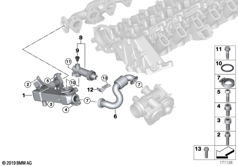

    Problema 535d e61, non arriva in temperatura e non so più cosa fare,
    cambiato termostatica principale e termostatica egr nuove.
    Da ferma arriva in temperatura come parte ventola o ti muovi temperatura a 50-60 gradi. Con cartone inserito davanti radiatore riesco a farla salire intorno ai 75 e 80 gradi sempre dipende dalla dimensione del cartone.
    Il problema è che ho l'acqua che circola sempre attraverso il radiatore e non capisco da dove passa.
    Dalle prove che ho fatto sento che il tubo che arriva dalla termostatica principale rimane freddo come deve essere fintanto che non si apre, mentre sento venire il caldo dal tubo che arriva al radiatore in alto lato vaschetta.
    Che ci sia qualche altra valvola?

    Ho fatto la prova strozzando il tubo a dx della termostatica N°8 con una pinza a scatto.
    Nessun risultato la macchina si scalda stando ferma e guardando menu segreto parametro 7, purtroppo appena parto che il radiatore prende aria la temperatura si abbassa subito.
    cosa posso fare?
