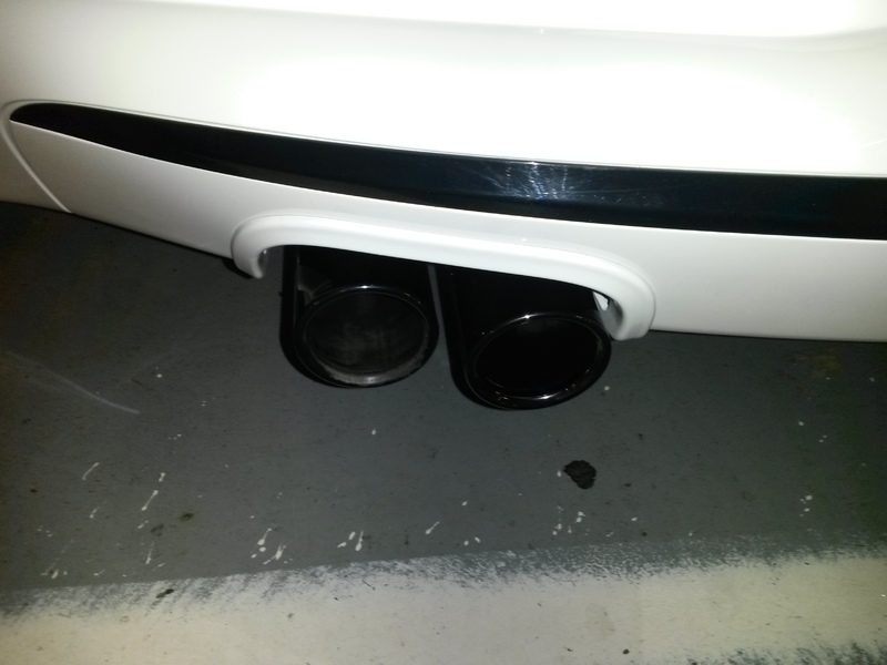

    Con queste saldature non c'è pericolo di ruggine ? In caso tagliando tutto si riesce ancora a montare il performance ?

    Se vuoi montare il performance tagli e metti quello.

    La saldatura fatta per replicare il tuo non crea ruggine ?

    Al momento no. ..tutto regolare. Con l'andare del tempo tutte le marmitte tendono a fare ossido.

    Per chi l'ha già fatto: è complicato togliere l'estrattore M originale per sostituirlo con quello del 125D? In teoria vorrei portare l'auto dal carrozziere per il taglio del finale con il lavoro del paraurti già eseguito...mi piacerebbe dilettarmi anche con il flessibile, ma non avendolo mai usato in vita mia non vorrei fare delle porcate :( /emoticons/sad@2x.png 2x" width="20" height="20">
    Voi che dite?

    No,nulla di proibitivo e complicato. ..devi tirar giu il paraurti e dall'interno
    il diffusore a tutti dei gancetti a incastrato.
    Se però poi il taglio e il montaggio del terminale te lo deve fare un carrozziere
    allora fai prima a far fare tutto a lui.

    Grazie mille...ma e prop necessario dover smontare il paraurti? Non si accede ai gancetti senza?

    Non credo proprio. ..cerca nei tutorial qui sul forum F20, dovresti trovare quello di AlbySerie1M
    Proprio sul cambio dell'estrattore con quello del 125D,con tanto di foto.
    Ha fatto lo stesso lavoro che vuoi fare tu...anche se poi il doppio terminale
    l'ha fatto artigianale come anche io.

    Ho montato il terminalino M Performace, e volevo sapere, dato che non ho messo alcun protettivo anticorrosivo dove è stato tagliato, se c'era effettivamente bisogno!
