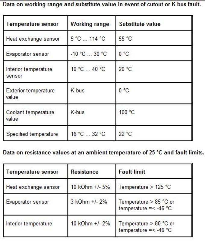

    ma dopo aver visto la tabella sotto, mi sa che non può essere quello.
    da questa (la trovi nel wds), si può vedere che in caso di guasto a qualche sensore, la centralina ha una temperatura prefissata; quella del sensore temp. interna è fissata a 20°, quindi se tu imposti meno, il compressore dovrebbe partire.
    invece, c'è il sensore dell'evaporatore, che in caso di guasto, è fissato a 0°, ma non so se può inibire l'attacco del compressore.
    manco a farlo apposta, nel wds, non mi esce la posizione; nella mia è inserito nel gruppo del riscaldamento, e si accede da sotto il volante.
    sempre nella tabella sotto, ci sono anche dei valori per testare questi sensori.
    non so altro, mi resta il dubbio del pressostato difettoso.
