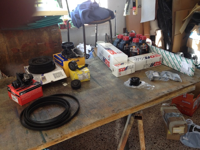

    Ho appena fatto il lavoro, visto che c'ero ho fatto anche un po' di manutenzione straordinaria.
    Tra olio, filtri (tutti), cinghie, cuscinetti, molla tenditore, pompa acqua, valvola termostatica e naturalmente puleggia, ho speso circa € 600.
    Togli la cinghia e verifica i cuscinetti, se sono consumati o fanno rumore vanno cambiati, stesso discorso per la pompa dell'acqua.
    Per la puleggia prendi una corteco, le cinghie prendi sempre corteco o contitek.

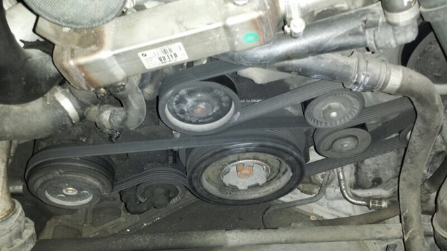

    Per vedere se la tua puleggia è danneggiata basta controllarne la superficie esterna, se presenta screpolature più o meno evidenti è ora di organizzare la sostituzione.
    Basta che non fai come me che nonostante sapessi da tempo che era da sostituire ho aspettato troppo e alla fine sono rimasto a piedi.
    Ho dovuto prendere tutto da un ricambista (con conseguente aumento dei costi) x poter salire in macchina il prima possibile.
    Ecco com'era la mia puleggia.
