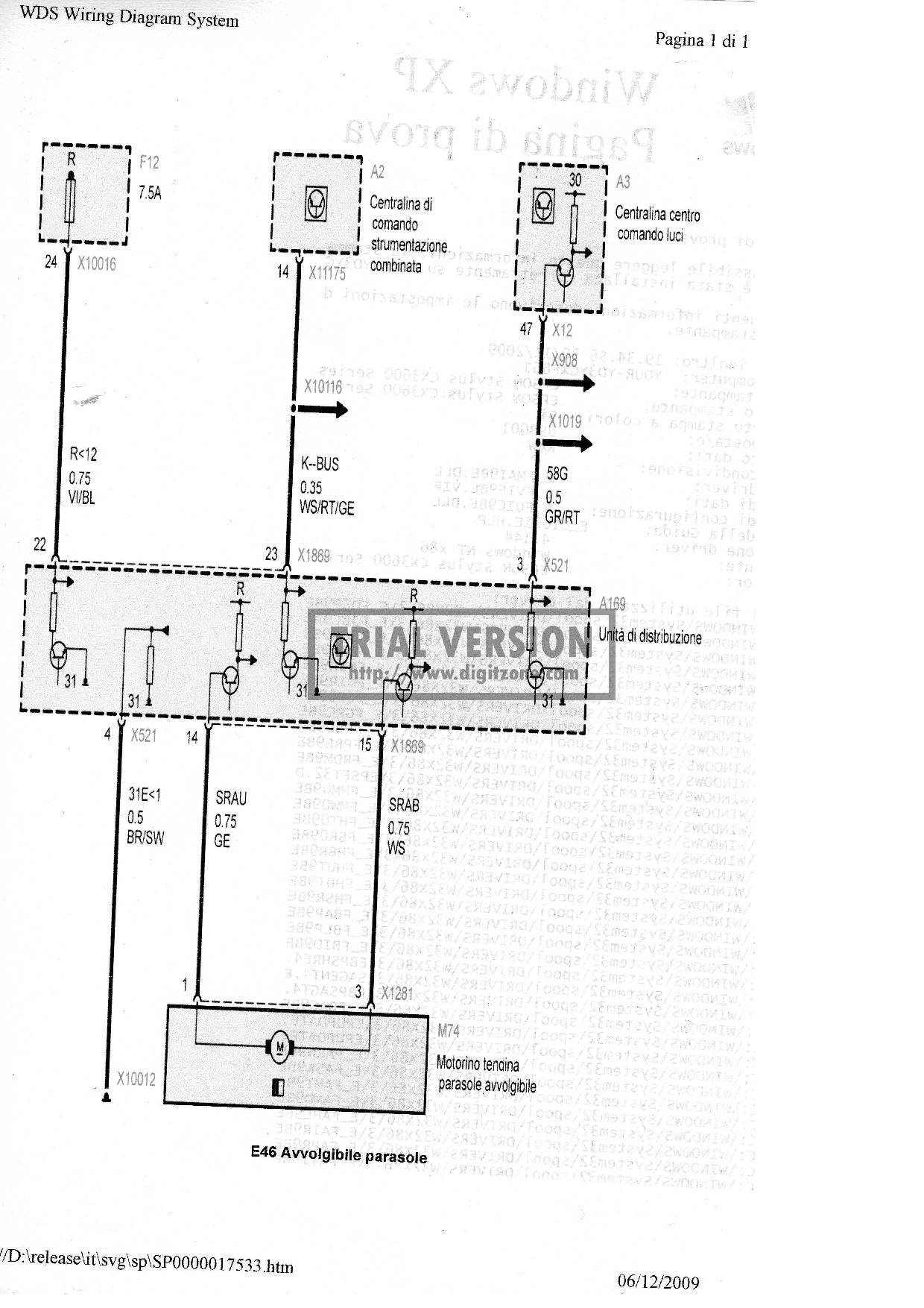

    Ho prelevato una tendina parasole da una 330d berlina e vorrei istallarla nella mia 320d e46, non riesco a collegare i 5 fili della centralina anteriore, due sono del motore della tendina, uno è positivo, poi mi restano uno bianco/rosso e uno viola/marrone, sapete dove vanno Grazie

    vedi qui

    Grazie
    Era quello che cercavo, ora provo poi ti faccio sapere

    tendina lunotto
