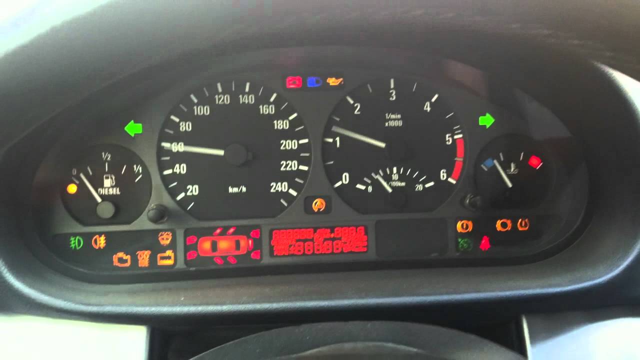

    Per spiegartelo (a te che sei giovane e guidi una Bmw "moderna" :D /emoticons/biggrin@2x.png 2x" width="20" height="20" /> ) prendo in prestito la strumentazione della M5 E39:
    come vedi, sul contagiri, vi sono 9 led arancioni che partono da 4.100 rpm e arrivano fino a 6.500 rpm.
    Man mano che il motore si scalda e con esso i fluidi, i vari led si spengono innalzando la zona rossa del contagiri e permettendo di capire al guidatore fino a quando spingersi per non danneggiare il motore.
    Nelle Bmw dalla serie E60 in poi, il principio era lo stesso solo che i led erano stati sostituiti da una scala millimetrata che man mano che il motore raggiungeva la temperatura, si spostava sempre più verso il regime max del contagiri.

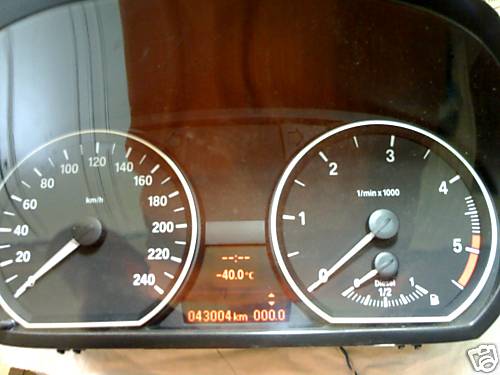

    Questo è il cockpit di una Bmw "moderna" con la scala millimetrica di cui parlavo sopra

    Grazie della spiegazione,non lo sapevo.. però in quelle moderne la scala millimetrata è fissa,cioè è stampata. quindi te nella 5er ha una strumentazione del genere con i led?
