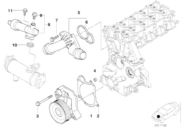

    beh, cmq hai fatto il più. Adesso cambiare la termostatica EGR è una cavolata e fatto questo starai apposto :wink:

    Quindi non serve allentare cinghie, ecc ?
    Leggendo su : Per sostituire la termostatica principale (pezzo 5) devi togliere solo quella e rimettere la guarnizione nuova 6.

    Figurati, le cinghie le devi allentare solo nel caso che sostituisca la pompa dell'acqua :wink:

    Bene, bene, riassumendo potrei farlo anch'io solo che bisogna svuotare l'impianto e alzarla...mi sa :) /emoticons/smile@2x.png 2x" width="20" height="20" />

    per la termostatica principale si, devi svuotare tutto il circuito. Onestamente ti conviene alzarla, si lavora molto meglio soprattutto per togliere e rimettere il gruppo ventola :wink:
