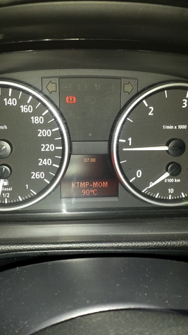

    Salve , vi presento il mio problema, Dopo aver fatto un giro in citta' vedo che la temperatura dell'acqua non supera ii 65°C, allora mi viene un dubbio, mi fermo davanti casa e con il motore acceso aspetto...eeee
    La temperatura saliva!!!
    Allora decido di andare e fare un giro e dopo una decina di kilometri fuori citta' la temperatura si presenta cosi!
    [​IMG] 51°C
    Il che mi fa pensare che un termostato e' andato!! Sapete dirmi quale termostato cambiare per primo? oppure qual e' il problema?
