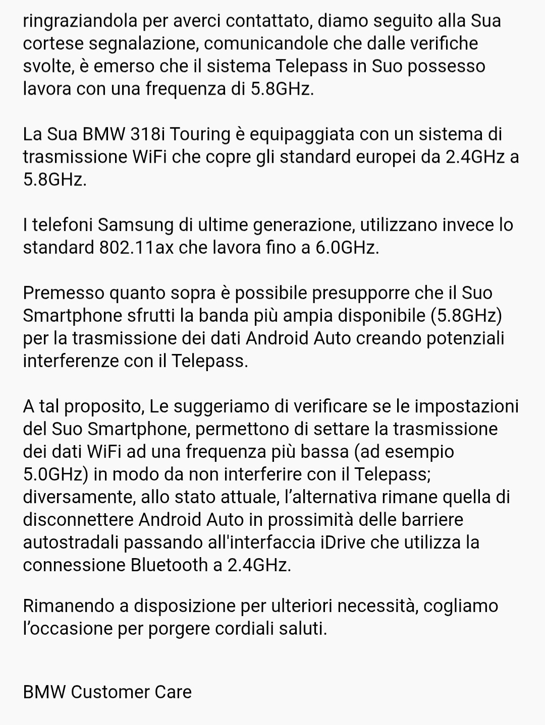

    AGGIORNAMENTO IMPORTANTE

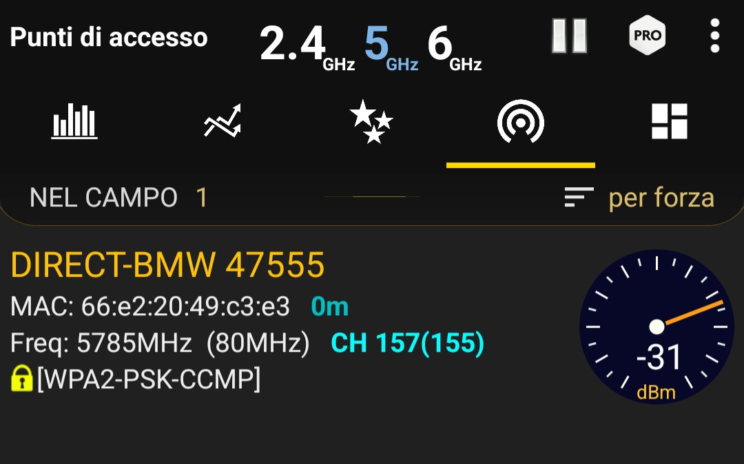

    Rieccomi. Questa l'analisi dalla mia app:
    Come vedete la frequenza usata da android auto è proprio quella dei 5.8 ghz, la stessa usata dal telepass.

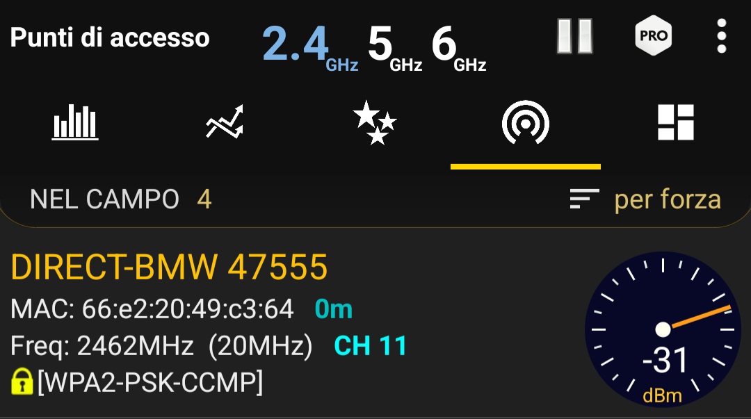

    Interessante notare che però l'auto genera un'altra frequenza a 2.4:
    L'obiettivo sarebbe forzare il cellulare a connettersi alla rete a 2.4 invece che a quella di 5.8, ma per il momento non ho trovato nessuna possibilità per farlo. Se a qualcuno venisse qualche idea...
    Oppure spippolando su bimmercode e simili, si potrebbe trovare un'opzione per disabilitare l'hotspot da 5 tenendo solo quello da 2.4.

    Il problema non è il telefono in sè ma l'hotspot dell'auto che lavora nelle frequenze del telepass (i 5.8GHz) ed il telefono lo segue perchè frequenza più elevata significa maggiore velocità.
    Mai vista la possibilità di limitare le frequenze utilizzabili negli smartphone, piuttosto la castronata è di BMW che non si è preoccupata del problema come se non sapesse che in auto si usano i telepass.
    L'unica soluzione che vedo è usare un vecchio smarphone che si ferma ai 5Ghz, quelli che supportano solo il 2.4GHz sono estinti e se sopravvissuti non ci gira nulla.
