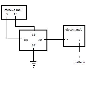

    riuscireste a farmi un piccolo schema ( a prova di casinista sfigato ) per individuare i collegamenti da fare

    ecco qua, ho risolto anche il problema che avevo accennato.
    in pratica, in questo modo, il telecomando si attiva solo se lampeggi con il freno premuto.
    ai contatti del relè, ho messo l'alimentazione del telecomando, come l'avevi collegato tu (con il pulsante ponticellato).
    in alternativa, come diceva sgranfius, puoi lasciare l'alimentazione del telecomando con la sua batteria, e ai contatti del relè devi collegare i due contatti del pulsante.
    se invece, non ti interessa il fatto che il telecomando si attivi sempre quando hai i fari alti, e non vuoi smontare il modulo luci, colleghi semplicemente il punto 86 del relè a massa, e il punto 85 al positivo degli abbaglianti, come avevi provato a fare tu.
