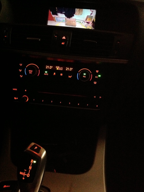

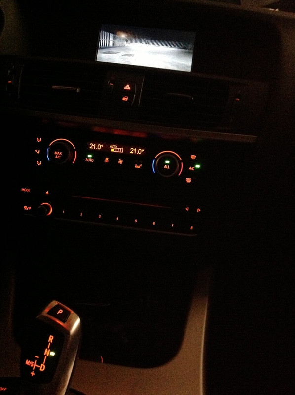

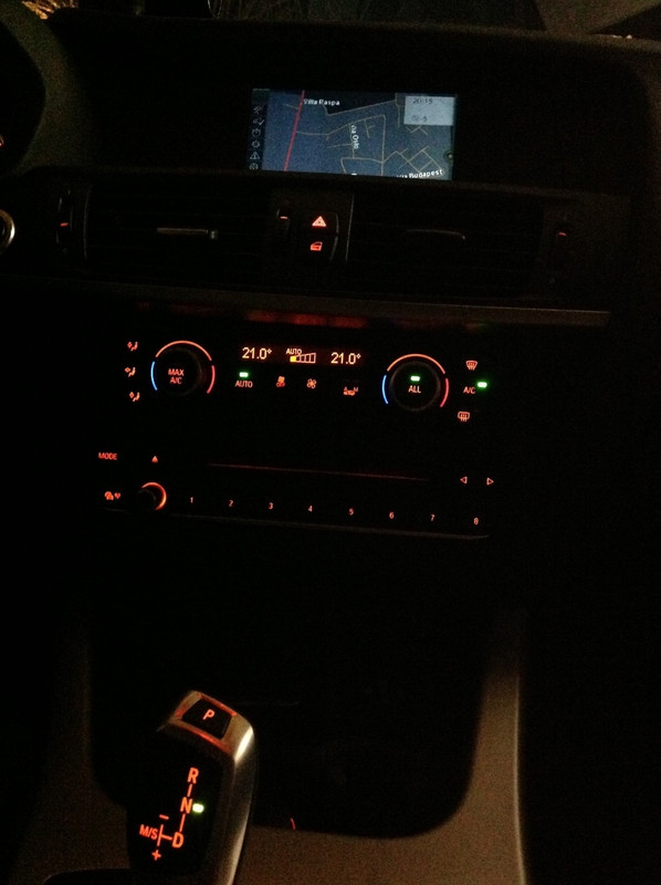

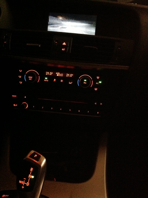

    Cari ragazzi finalmente vedo le telecamere sul mio monitor in maniera totalmente automatica,
    risultato fantastico.

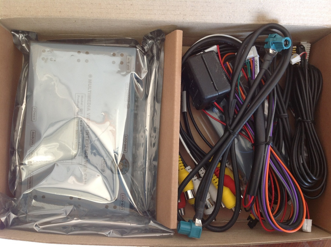

    il materiale consiste semplicemente in una telecamera posteriore ed una anteriore acquistate sulla baia, valore totale circa 60 euro, una interfaccia acquistata da bortesi, 320 euro, la mia è della X1 perché il mio monitor è di nuovissimo tipo, senza collegamento Can Bus che dovrai poi fare sul connettore della radio. Per il resto un po' di attenzione e con due , tre ore il gioco e fatto. Certo all' inizio sembra difficile ma ora credo che riuscirei a rifarlo in un'oretta.
    Ti preciso che l'interfaccia ha anche altri ingressi ,per DVD , televisore ed uno composito per la telecamera originale.
    Il cambio tra le varie sorgenti puoi farlo sia dall'idrive che dal volante con il pulsante attivazione vocale. Ovviamente parlo del monitor da 6,5" per quello da 8'8" è tutto più facile perchè non devi collegare il Can Bus in quanto i fili della confezione hanno i connettori bypass. Il tuo che monitor è?

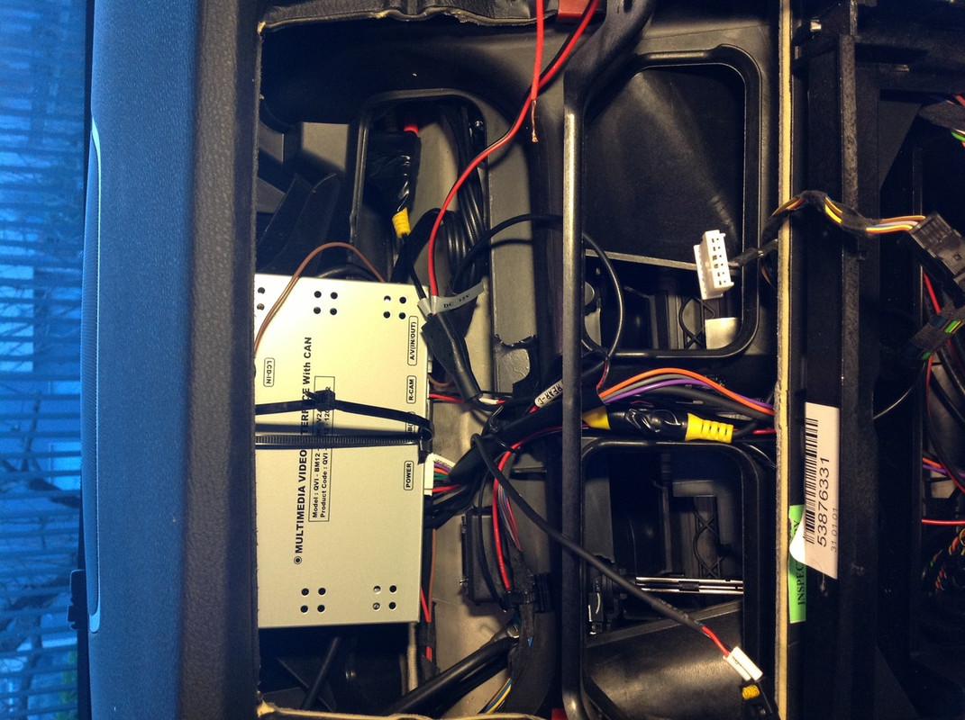

    La Procedura di montaggio è semplicissima:
    estrarre il gruppo bocchette aria sulla console centrale semplicemente tirandolo a se.
    Mettere un panno a chiusura bocchette per evitare che vi cadano viti dentro i condotti ( importantissimo!)
    Svitare le due viti del monitor ed estrarlo tirandolo verso di se alzando proprio gli attacchi delle viti. Dietro il monitor c'è un connettore che va staccato, riporre delicatamente in posizione sicura il display ( sui sedili posteriori dove avrai messo una bella protezione).
    Sopra il portaoggetti dove sta l'accendisigari c'è uno sportellino di plastica che va estratto ,è a pressione, lì trovi le viti per svitare il frontalino radio-condizionatore sono due , le altre due le trovi sopra dopo aver tolto le bocchette.
    Togliere il frontalino e hai la radio, togli le due viti che la reggono e tirala delicatamente fuori.
    Prima di sconnettere i cavi fai una o meglio più foto dei cavi collegati ,così non avrai dubbi nel rimontaggio e mettila da parte.
    A questo punto monta l'interfaccia servendoti della vite centrale dietro al monitor dove io ho fatto una staffetta sulla quale ho appoggiato la stessa e l'ho fermata con fascetta in plastica ( solo alla fine prima di richiudere tutto).
    Connetti i cavi secondo lo schema che ti arriverà , scendi i due cavetti sottili per il Can bus che collegherai sui terminali 9 ed 11 ( Low ed Hi ) del connettore Grande della radio ( i numeri li leggerai su di esso) collega il monitor attraverso l'interfaccia ed alla fine collega i cavi più e meno su un apparato sotto chiave ( va meglio sui cavi radio , rosso per il pos , ) a questo punto puoi provare il tutto prima di rimontare. Innestando la retro la telecamera compare automaticamente, quella anteriore la collegherai all'ingresso AV1 e per vederla la selezionerai dal volante ( pulsante in basso a destra :faccina che parla) rimane accesa durante la manovra ,sostituita automaticamente dalla retro quando è inserita ( comoda funzione durante la manovra perché una volta inserita l'anteriore il cambio avviene in automatico ed agevola il parcheggio). Per tornare al navi basta premere il tasto menù del Navi e tutto torna BMW . Se tutto funziona procedi al rimontaggio.
    A disposizione per chiarimenti , unico avvertimento credo che funzioni bene con il cambio automatico , per il manuale devi informarti da bortesi.

    Ecco la foto

    L'interfaccia che ho montato funziona veramente bene e per chi ha il monitor 8,8" non deve smontare neanche la radio ed i collegamenti sono ancora più facili ed immediati in quanto c'è il connettore by-pass plug and play che si collega al monitor direttamente e va in automatico sul Can Bus, collegamento che io ho dovuto invece realizzare sulla radio come ti ho descritto sopra sui piedini 9 e 11.
    Sul monitor 8.8 si attiva anche la funzione PIP con vista telecamera e PDC per chi c'è l'ha.
    Ti chiarisco che non faccio per niente questo mestiere sono solo un vero appassionato del fai da te, quindi ti assicuro possibile il montaggio, occorre un pò di riflessione ed un po di perizia senza fretta. Un consiglio: preparati mentalmente i passaggi da fare , magari fai come ho fatto io prima ho montato le telecamere ed ho portato i fili nell'abitacolo e poi ho proceduto, dopo attento studio, al montaggio interfaccia.
    Ripeto se non sei sicuro fatti aiutare da un elettrauto o carrozziere.
