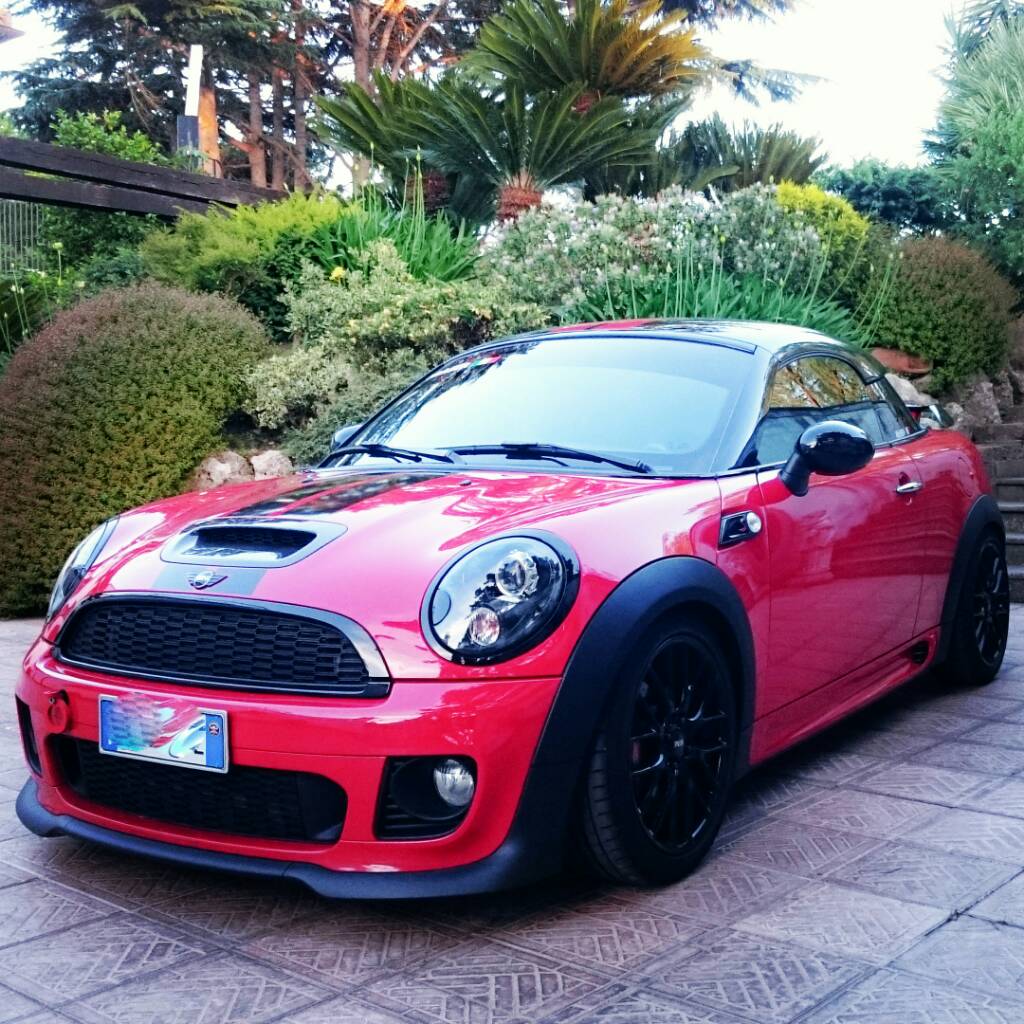

    Ciao ragazzi,
    una domanda che potrebbe sembrare stupida ma che mi sta facendo uscire scemo.
    Come alcuni di voi sanno ho una MINI CooperS R58 184 Cv con mappa, scarico completo Supersprint senza cat e silenziatori e finale JCW Step2 più filtro a pannello K&N.
    La macchina non mi borbotta! Nel senso che non fa i classici scoppietti della MINI. O meglio a freddo in rilascio, lasciando piano piano la frizione in scalata spara forte. Poi come si scalda un po manco a pagare. In compenso in aumento tira fuori mezzo metro di fiamma insieme allo scoppio della cambiata.
    Possibile che tutto dipende dal tasto Sport che non ho? Io credevo intervenisse su qualche valvola dello scarico stock e quindi avendo tutto libero era inutile. Altri mi hanno detto che dal 2013 hanno cambiato alcune cose e non sparano più come prima. Ma possibile?
    Help :)
    Grazie!
