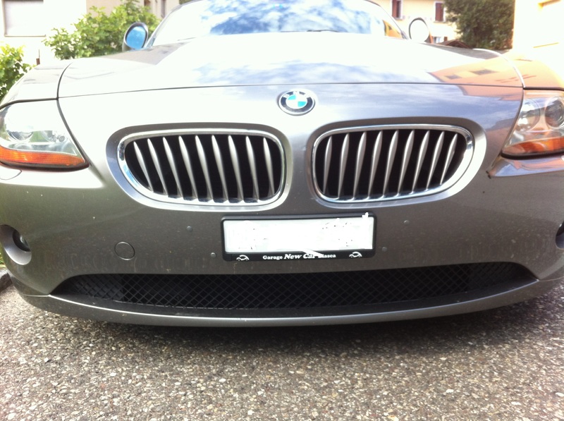

    Ragazzi, questa settimana ho comprato la bomboletta dello stesso colore (o quasi) della carrozzeria (5 euro),
    ho trovato in casa mia 2 tappini in plastica, di quelli che si usano per tappare i fori dei mobili dell'ikea,
    li ho verniciati e, dopo aver ridimensionato su misura i 2 fori rimanenti sul paraurti con il trapano, li ho inseriti con un po di colla e il risultato è ottimo!!!
    Appena riesco faccio le foto del lavoro concluso ;) /emoticons/wink@2x.png 2x" width="20" height="20">

    Sei un grande! Io c pensavo a togliere il portatrga ma non mi veniva in mente com'e tappare i buchi.. Puoi dirmi com'e hai staccato l originale? Devi solo tirare?
  5. enri87
    enri87 Primo Pilota
    1.005
    6 Gennaio 2013
    22.495
    SLK 200 r 172 / EX Z4 e85 3.0i
    Ciao, ho tolto il portatarga tedesco, non è facilissimo. ho spaccato le teste delle rivettate ed ho staccato il portatarga, poi pero' le viti col resto delle rivettate che gli rimane in torno non vengono via tutte bene. Sono 5 in tutto, le due basse e quella in alto in mezzo le ho fatte cadere spingendole e quindi dal dietro del paraurti, ma le 2 alte laterali avevano dietro il pezzo di pulistirolo che credo serva ad attutire i colpi. Allora ho scavato un po' col cacciavite per consumare la plastica intorno, perchè cmq la testina delle viti (che sta dietro) non è tanto grande, ma non riuscivo cmq con la pinza a tirarla via e allora dopo un po' di scavamento ho aumentato il buco e le ho spinte indietro e sono riuscito ad incastrarle tra la plastica ed il paraurti (questa è stata la parte piu' lunga del lavoro). X fortuna ho comprato diversa roba all'ikea ed ho proprio i tappini che mi servono :D /emoticons/biggrin@2x.png 2x" width="20" height="20">
    Adesso dopo questo romanzo vi chiedo x chi l'ha fatto come posso allargare i buchi fino alla dimensione dei tappini, col trapanino o una vite basta???

    io l'ho fatto col trapano ;) /emoticons/wink@2x.png 2x" width="20" height="20">

    Ecco la foto del lavoro finito:

    Questo è il mio risultato, non è perfetto, ma chissene, nessuno lo nota.
