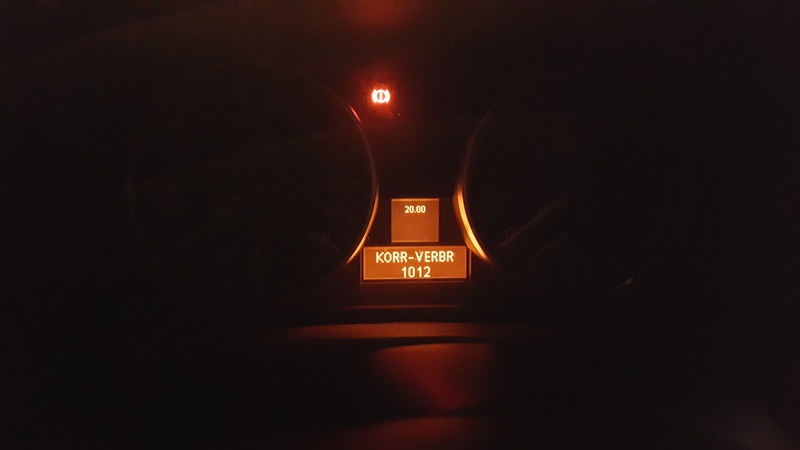

  14. kenny890
    kenny890 Collaudatore
    432
    9
    28 Dicembre 2015
    90.645
    Bmw 330d E92 - 530xd F11
    No ma c'è una proporzione che trovi all'inizio del post è questa: (consumo reale) : 1000 = (consumo indicato dal bc) : x
    Quindi:
    11x1000/12.5 = 880
    Questo con i valori che avevi descritto prima.
    Al prossimo pieno rifai la procedura. Adesso grazie a questo post anche il mio bc funziona benissimo. Ps: il valore cambia da macchina a macchina.
  15. Paolino620
    Paolino620 Direttore Corse
    1.853
    194
    15 Marzo 2016
    Bologna
    5.450.676
    Bmw 330xd E91
    Spero sia questo

  18. ArthuarScandinavianFlick
    ArthuarScandinavianFlick Primo Pilota
    1.201
    42
    26 Novembre 2008
    400.879
    Bmw E91 330xd
    Intanto grazie.
    poi..i tuoi valori ti sembrano precisi?
    Ora, devo capire come scrivere 880 o 1012, ma il mio BC stà sotto , rispetto a quelli reali..continua con una media di 10,3 10,5 e io con 20L sono a 292..ora aumenterò il numero totale per avere una media ponderata su maggior quantità, ma siamo sempre sotto.
