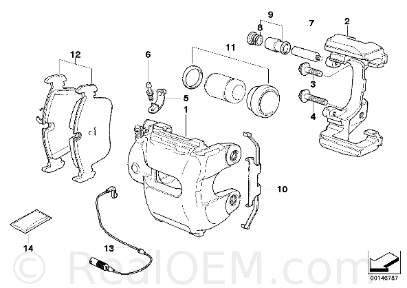

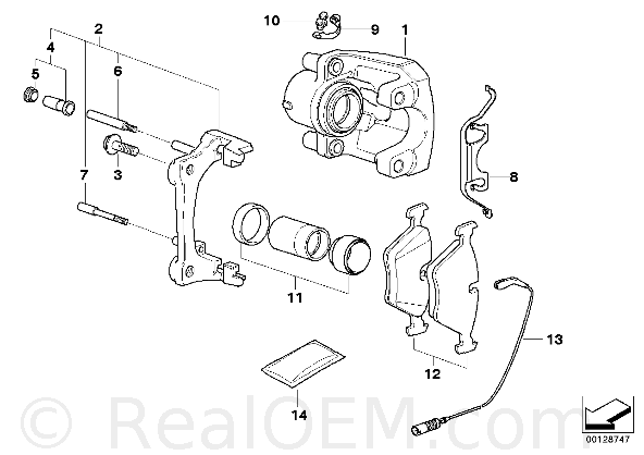

    no ... le pinze del 535d sono ad un pompante, quelle della M5 ne hanno 2 ...
    inoltre i dischi della M5 sono da 374 contro i 348 della 535d ...
    Questi sono i dischi (sx M5 e dx 535d) :
    [​IMG][​IMG]
    e queste sono le pinze (come sopra ... sx M5 e dx 535d) :
    [​IMG][​IMG]
