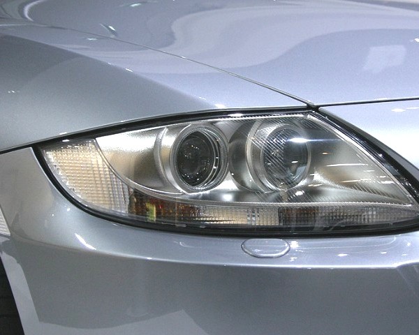

    Magari ci proverò giusto per vedere la differenza con cera vera e vedere la durata, non di certo per paura dei micrograffi ;) /emoticons/wink@2x.png 2x" width="20" height="20">
    La mia è Silbergrau:
    Comunque ripeto, non dico di non avere micrograffi, perché per esserci ci sono, dico solo che è roba veramente da poco e che bisogna mettersi proprio a cercarli sotto il sole di mezzogiorno.
    Ma l'auto ha poi i suoi anni, l'ho presa usata e in questi quasi 3 anni che la lavo sotto ai rulli, non ho mai notato peggioramenti rispetto a quando l'ho presa.

    Come immaginavo ecco confermato quel che pensavo ed ho anche detto.
    Sul grigio i graffi si notano meno, ma non e' che non ci sono, semplicemente son meno evidenti.
    Ma anche se son sempre graffi, tra swirl circolari fatti dai lavaggi a rulli e graffi veri e propri c'e' differenza.
    Il graffio si vede su qualsiasi colore, lo swirl, essendo sottile e fitto, si vede subito su auto scure e meno su quelle chiare, piu' difficilmente sul grigio chiaro.
    Ma fidati, la tua e' zeppa di swirl lavandola sempre a rulli.
    La cosa si risolve con un trattamento di detailing con attrezzi e prodotti come quelli che ho preso.
    La z4 in origine era stata coperta di cera sino a coprire alcuni graffi, ma con i lavaggi e' venuta via mostrando le magagne.
    Pero' avendo pochissimi km aveva anche pochi lavaggi alle spalle e quindi i danni eran limitati, ma essendo io pignolo non li tolleravo.
    Dopo due cicli di detailing con rotorbitale e' tornata perfetta ed ora basta solo la cera.
    La punto che e' nera invece e' zeppa di swirl avendola lavata solo a rulli.
    Quando vendero' la z4 avro' piu' tempo per la punto e piu' interesse a sistemarla diventando non piu' solo auto da lavoro ma anche per uso nel tempo libero per diverso tempo, dato che a breve non prendero' altro.
    Quindi faro' un trattamento di detailing completo rimettendo a nuovo la vernice, ma in seguito sara' sempre lavata a mano e mai piu' a rulli.
