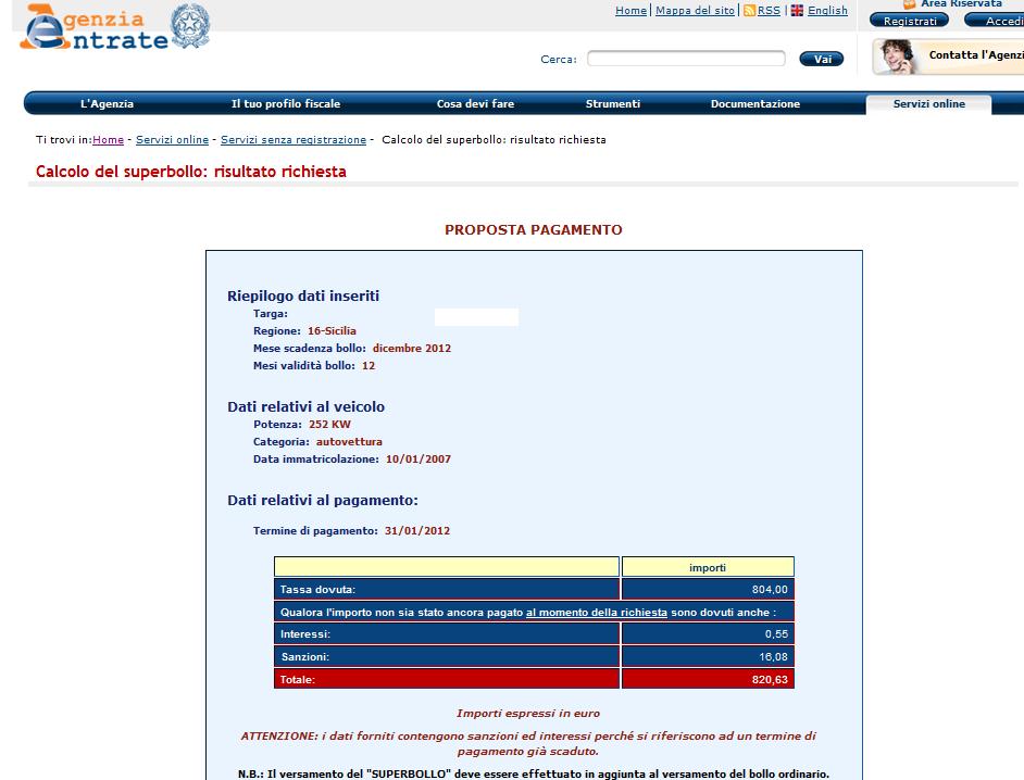

    yes!
    ecco la schermata risultato

    quindi direi che non funge per ora...
