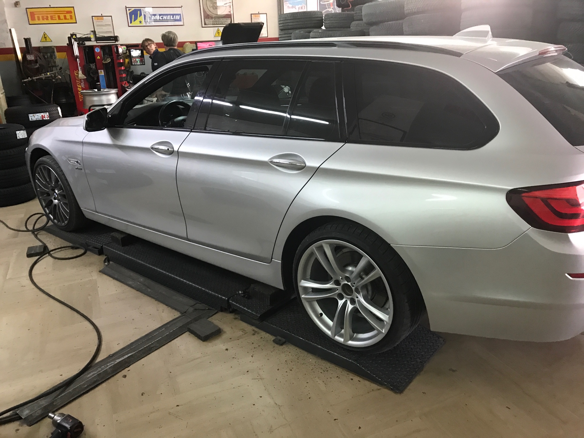

  1. Raf82sco
    Raf82sco Aspirante Pilota
    22
    29 Settembre 2016
    BMW 525
    Style m 303

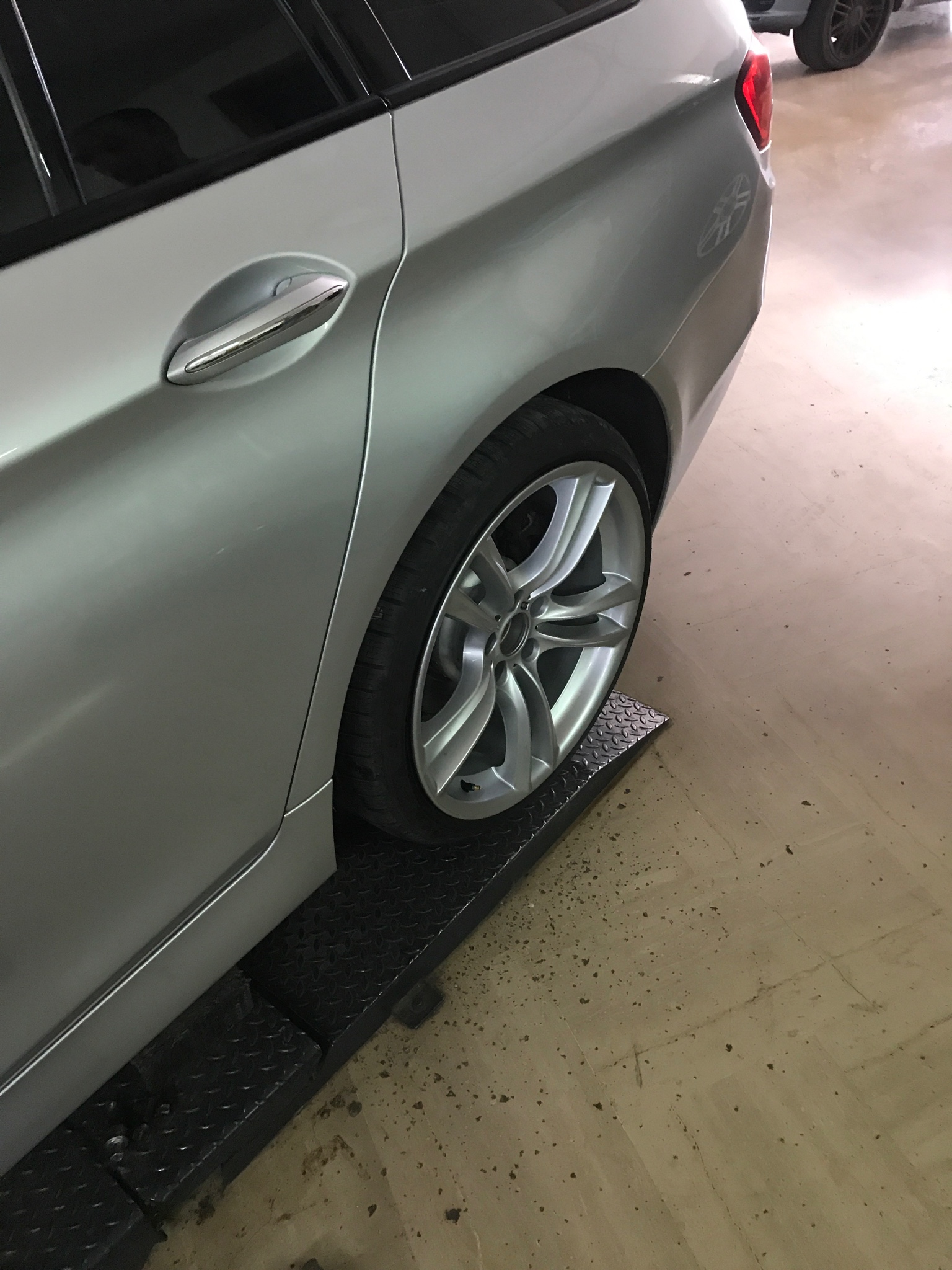

    Le 275 montano male su un cerchio con canale 10 la spalla va troppo all interno e fa poca flessione diventerebbe rigidissima e a rischio bolle
    Ultima modifica di un moderatore: 1 Giugno 2017
  2. actarus8v
    male non direi, il problema è che le Pirelli sono da sempre un po' più strette rispetto al valore nominale ;) /emoticons/wink@2x.png 2x" width="20" height="20">
    come vedi, tecnicamente, la misura è perfetta

    I cerchi in foto montati sulla f11 sono a filo passaruota , secondo me troppo al limite.
    Come avevo detto la sporgenza si risolveva in quasi 20mm.... non proprio pochi...

    Solo che, come detto da Actarus, le Pirelli hanno il "difetto" di avere una larghezza effettiva inferiore a quella nominale
    Se montassi delle Michelin, ad esempio, non avresti assolutamente questo effetto di gomma tirata
    Potresti tenere i 312 per le invernali, visto il canale minore, e i 303m per le estive

    Dovresti fare una prova, però gran parte di quell'effetto é dovuto al fatto che le Pirelli sono più strette...
    Se le Bridgestone hanno la larghezza reale uguale a quella nominale non dovrebbe esserci nessun problema

    Come carreggiata non sta male lasciamo da parte pollici e offset ,quello che non piace è come monta la gomma sul cerchio
