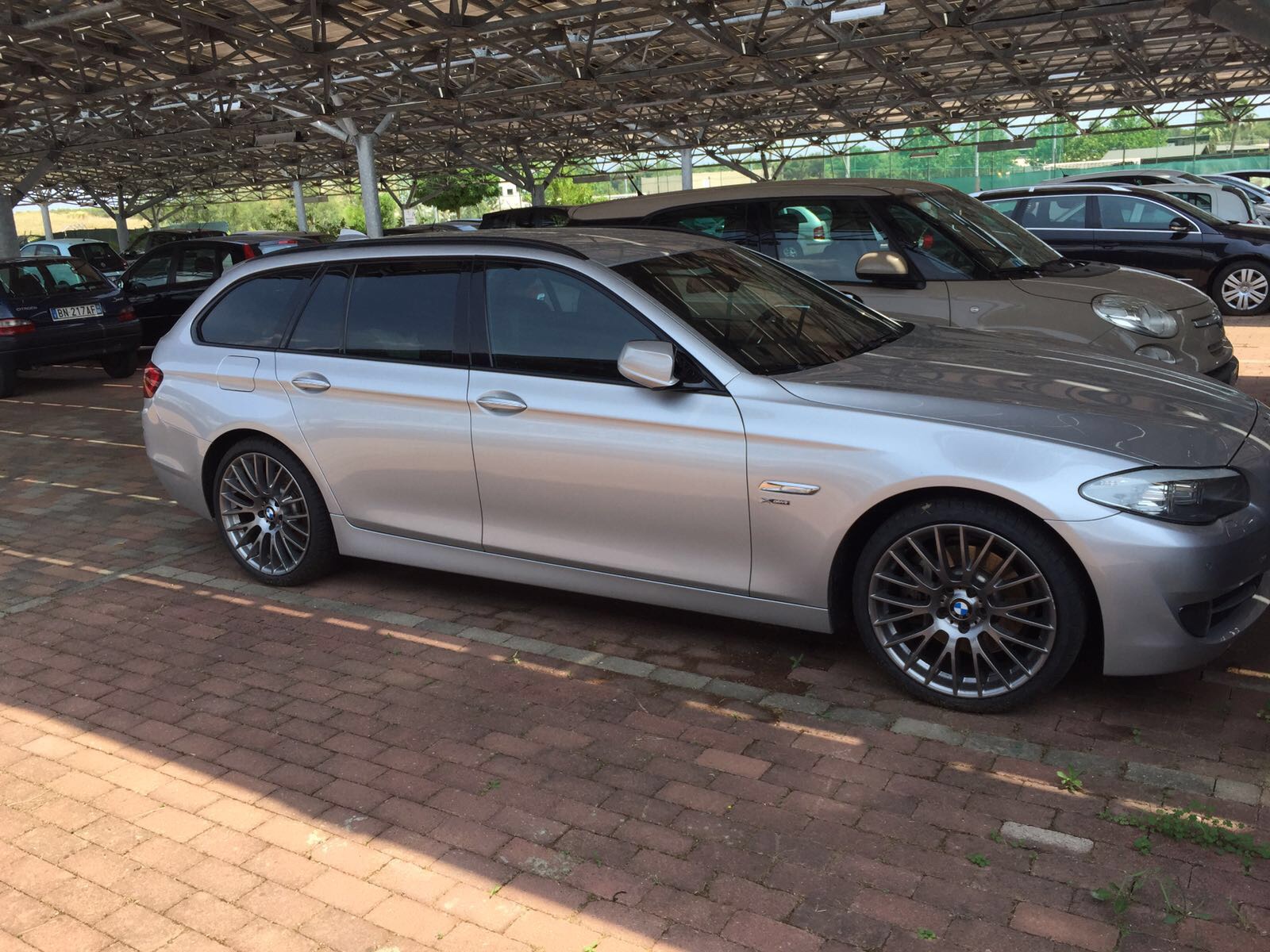

    Se possono esserti d'aiuto, ho trovato queste foto su google...

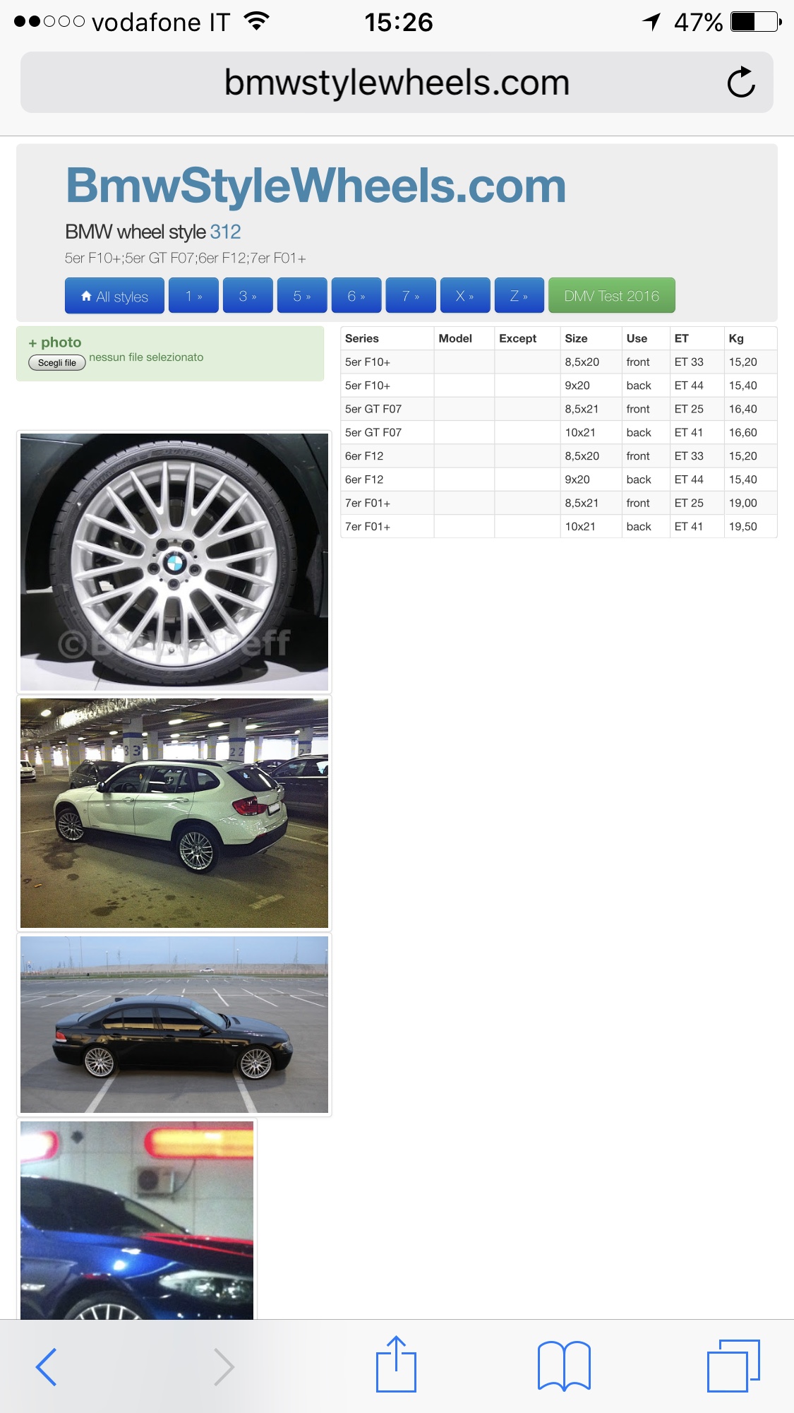

    [​IMG][​IMG]

    Dai calcoli del canale e offset sporgono maggiormente rispetto agli specifici f10/f11
    Da 20 "
    -------edit
    Gli specifici f10/f11 da 20" hanno le seguenti misure:
    - ant. = 8,5j x 20 ET 33
    - post = 9,0j x 20 ET 44
    I 303m hanno questi
    - ant. = 8,5j x 20 ET 25
    - post = 10,0j x 20 ET 41
    I 303m montati con gomme 245/35 sull'anteriore e 275/30 sul posteriore sporgono 8mm in piu sull'anteriore e quasi 20mm in piu' sul posteriore ...
    Pensate che sul canale 10j si montano le 305 di misura ( 3cm in piu rispetto le 275) ...se i 3cm in più li dividiamo in due diventano 1,5cm piu i 3 mm di differenza offset diventano 1,8 cm circa[emoji1360]

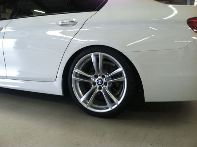

  15. actarus8v
    montano tranquillamente ;) /emoticons/wink@2x.png 2x" width="20" height="20">
    davanti sporgono di 8mm rispetto ai cerchi di serie
    dietro sporgono di 15mm rispetto a quelli di serie
    quindi l'impatto estetico sarà anche migliore nonostante rientri perfettamente nei range di tolleranza
    275 su canale 10 sono perfetti ;) /emoticons/wink@2x.png 2x" width="20" height="20">
    sei ancora dentro il passaruota
    qui in versione fortemente ribassata
