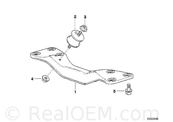

    di cose che si muovono sono parecchie:
    dopo aver analizzato la parte anteriore passa ai supporti del cambio..c'è l'asta di contrappeso che potrebbe essere lei l'imputata

    Ciao beckervdo
    Supporti del cambio intendi il Nr 2 (prima immagine)?
    Anche se nn riportati in figura ,ne esiste 1 per lato ?

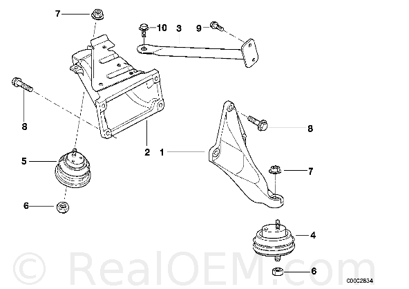

    Supporti motore:
    http://www.realoem.com/bmw/showparts.do?model=DT11&mospid=47538&btnr=22_0068&hg=22&fg=05
    Sono in teflon e con cuscino pneumatico regolati dalla pompa del vuoto.
    Se si rompono il motore trabballa vistosamente e fa un bel rumore al minimo e nei transitori.
    http://www.realoem.com/bmw/partgrp.do?model=DT11&mospid=47538&hg=22&fg=10
    Questi i supporti del cambio, più facili a rompersi poichè solo di gomma e teflon.
    Per quanto riguarda la sostituzione non sò se si riesce a farlo da soli, poichè credo bisognerebbe alzare il motore dalla sua sede con un braccio e dopo rimettere tutto in asse.
