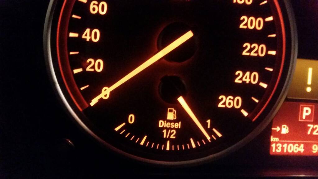

    Stamattina la lancetta era nella posizione che si vede in foto.
    Dovendo partire per la vacanza sulla neve (dove finalmente proverò le Nexen Winguard Sport), ho pensato di fare il pieno.
    Metto 3€ e mi esce il gasolio di fuori. Torno in macchina e la lancetta è nella stessa posizione.
    Non mi era mai capitato. Cosa può essere? [​IMG]

    Mica l'auto stava inclinata?
    Se così non fosse o e io galleggiante che non rileva il giusto livello, quindi in questo caso pieno, o la lancetta è pessimista, magari per evitare di restare senza gasolio...
    Comunque attendiamo pareri più tecnici.

    La mia lancetta è precisissima, controlla se anche il rilevatore elettronico dell'autonomia residua segnala lo stesso disallineamento. Solitamente con il pieno a tappo dovresti essere sopra i 1100km di autonomia.

    Segna 700km di autonomia con 11,7 km/l di media. La lancetta é sempre stata precisissima. L'auto era in piano.

    Prova a caminarci un po ed eventualmente riprovare a fare il pieno, magari la lettura del galleggiante è stata errata...
    Non facevi pieno da parecchio?

    stranissima sta cosa
    concordo sul camminarci un pó
    magari c'è il galleggiante o sensore da assestare

    Ho visto quali sono, ma praticamente dove si trovano?

    Ho sempre fatto il pieno.
    Pure io avevo pensato di camminare almeno finché la lancetta non arriva a metà serbatoio e poi rifare il pieno.

    nel serbatoio.
    Ti tocca svuotare tutto ed accedere da sotto ai sedili posteriori.

    Al pieno successivo tutto è tornato a posto!
