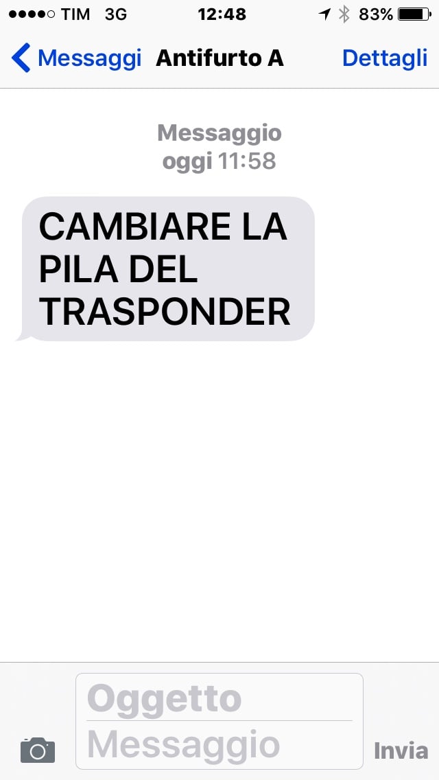

    Oggi oltre ai soliti bip all'accensione del quadro mi è arrivato un messaggio sul cellulare.
    "Attenzione batteria transponder antifurto scarica. Sostituire. "
    Transponder non telecomando!!!!
    Cambiata.
    Bip spariti.
    Ora al mio via scatenate gli insulti.
    Via[​IMG]
