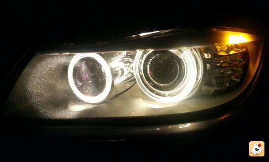

    Io non ho ben capito quando devono attivarsi nei fari bi xeno i 2 bulbi più interni?
    Le ho provate tutte ma non capisco come si attivino,quando e in che condizioni.
    Se riesco metto una foto con solo le luci di posizioni dei 2 angel, lo xeno piu esterno si accende (in foto a dx) si accende e lampeggia ma quello più interno (in foto a sx) quando si accende?[​IMG]
    Inviato dal mio GT-N7100 con Tapatalk 2

    stranezze fari bixeno
    Se non hai l'ALC non si accenderanno mai!
    Se invece ce l'hai dovrebbero accendersi quando il devioluci è su "automatico", gli xeno sono accesi e si effettua una svolta a bassa velocitá...
    Ovviamente correggeteci se sbagliamo...

    Sul e92 che avevo erano alc e la lente più interna non era una sfera si accendeva sulle svolte... e fin qui tutto chiaro.
    Ma su questa a che serve la sfera lenticolare interna (in foto a sx) se poi rimane sempre spenta non ha senso?
    Vuoi che bmw abbia fatto la lente interna che non si accende e solo per belezza?
    Anche perché guardandoci dentro si intravede qualcosa una spece di feritoia in alto con 2 paolini e al centro una spece di portalampada quadrato eppure non si accende nulla. ...
