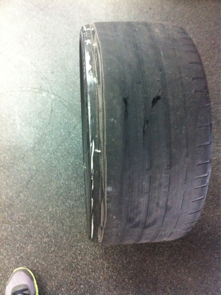

    Il 4 ottobre dovrebbe esserci un raduno a Cremona, potresti venire li e vedere la differenza,
    T devi abituare con la Z, io ormai dopo 3 anni nn ci faccio più caso,
    Sono io che mi adatto a lei, non il contrario.
    ti posto una foto della gomma posteriore con cui ho fatto gli ultimi km.
    Unico neo era il bagnato, per il resto uno spasso
    Il problema principale sono le strade, non l'auto.
    Poi magari la tua ha un problema, ma quello è un discorso a parte.
  19. huskywr240
    20.703
    1.379
    8 Marzo 2011
    LV-223
    102.871.900
    E il bello e' che guidavi sul bagnato con queste gomme a velocita' altissima, considerati miracolato :mrgreen:
  20. cristiano71
    cristiano71 Collaudatore
    400
    24
    9 Dicembre 2013
    51.217
    BMW Z4 23i - MINI COUNTRYMAN ONE D
    Grazie Miki per l'incoraggiamento e l'idea....cazz....questa gomma fa proprio paura!!!!!
