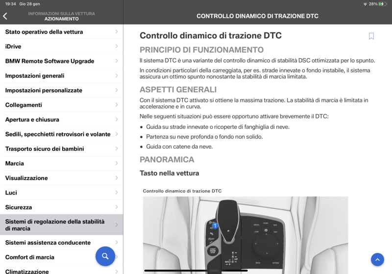

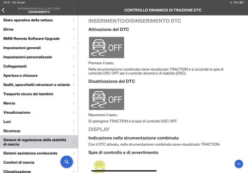

    Ho controllato sul manuale: hai ragione tu!
    Io partivo dalla convinzione che il DTC fosse il normale controllo di trazione, e ho interpretato male la spia gialla che fa vedere la macchina che sbanda quando premi il tasto: la mia conclusione (logica, ma errata) è stata che premendo si disinserisca in controllo di trazione.
    Invece il manuale spiega che il DTC è “una variante” del controllo dinamico di stabilità DSC ottimizzata per lo spunto, che permette un maggior slittamento delle ruote per partenze su certi fondi sdrucciolevoli
    Quindi chiedo venia per aver creato confusione!
