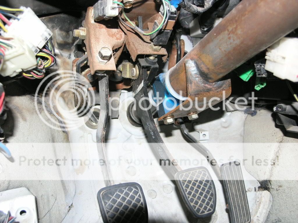

    questo utile attrezzo riduce la corsa sterzo mediamente del 30% (consiglio di comprare il rapporto 1,5:1 e di non andare oltre altrimenti diventa troppo diretto)
    il prezzo è molto abordabile e il montaggio facile, ho numerosi feedback sulle Subaru funziona alla grande così come sulle EVO
    per BMW credo si possa fare basta contattare i vari venditori come questo:
    http://www.colemanracing.com/Steering-Quickeners-P4753.aspx
    [​IMG] l

    salute, interessante;
    se ho ben capito viene introdotto un ingranaggio moltiplicatore;
    bisogna però intervenire sull'asse dello sterzo per inserirlo, cosa un poco delicata

    ritornando alla questione tecnica; con un rapporto 1.5:1 lo sterzo originale, che ha un rapporto di p.e. 15:1, diventerebbe 10:1, bello diretto sicuramente!
    e per quanto riguarda lo sforzo da esercitare? l'assistenza viene variata?
    saluti
  16. Gabo
    40.972
    5.797
    604.973.109
    Steering Quickener - modifica per sterzo diretto
    ho chiesto anche questo: non necessita di alcun intervento, si monta e si parte :) /emoticons/smile@2x.png 2x" width="20" height="20" />

    Ma l'installazione è "irreversibile"? O si può facilmente togliere una volta messo?
    Inviato dal mio Nexus 4 con Tapatalk 2
  18. Gabo
    40.972
    5.797
    604.973.109
    è reversibile, basta appoggiarsi ad un bravo meccanico
