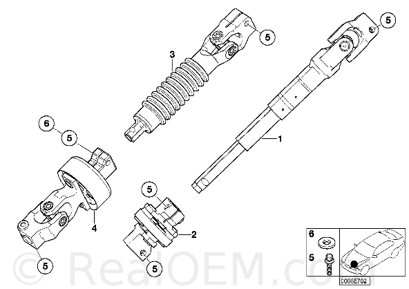

    non vorrei essere noioso pero' volevo chiedere se avete mai sostituito lo snodo del piantone dello sterzo.
    Mi spiego meglio la mia e46 dove c'è l'asfalto irregolare (da tutte le parti)
    non stà dritta ma tira sia a destra che a sinistra,
    premetto che ho cambiato i silent block da poco pero' non e' migliorata
    ora il meccanico mi dice che e' il gioco dello sterzo (in effetti si sente anche a fermo ) e cambiando questo snodo si risolvera' tutto.
    Sara' vero?????
    Datemi qualche consiglio... ](*,) ](*,)

    quale snodo hai cambiato megatouring?
    forse intendi i silent block dei bracci oscillanti anteriori?

    dunque hai risolto!!! hai per caso quello vecchio puoi fare una foto del pezzo? hai codice del pezzo che hai fatto cambiare

    purtroppo non ho la foto dello snodo comunque è uno snodo attaccato all'asta dello sterzo per vederlo si deve smontare la protezione in alluminio sotto al motore si trova dalla parte del guidatore in un'oretta si cambia è facilissimo (prezzo del ricambio 26,00 euro).

    dovrebbe essere il numero 2, quello ha un costo di crica 27 euro

    Si è proprio lui =D>

    vuoi vedere che lo devo cambiare anche io??? più che altro lo sterzo tende a oscillare facendo cambiare traiettoria all'auto quando ci sono asperità nella strada, a te megatouring faceva questo difetto e ad auto ferma lo sterzo oscillava faceva rumore o cosa?

    Il problema era proprio il cambio di traiettoria soprattutto sulle strade sconnesse (avevo gia' cambiato i silent block) e a fermo faceva rumore come un ticchettio.
    ora tutto ok

    ma quando ti hanno smontato quel giunto hai visto se era un pò allentato la parte in gomma del giunto?
    mi sà che anche io ho questo problema

    Si sa il codice ?
