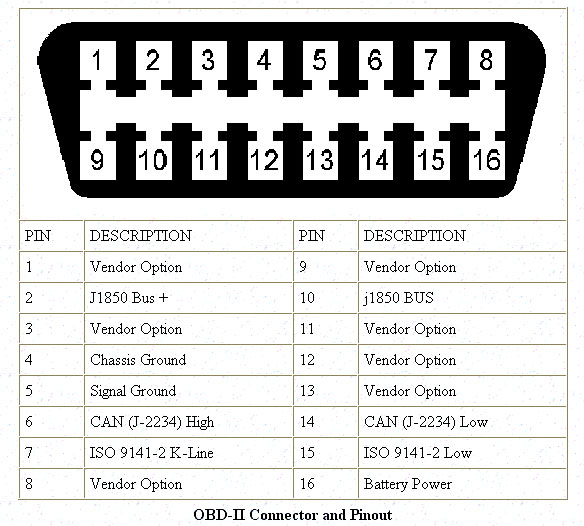

    Ovvero 6 e 14? quale mi conviene interrompere dei due?

    Indifferente... Puoi anche interromperli entrambi, con un interruttore a doppio canale ;)

    Sei tu l'esperto, grazie! =D> quindi così facendo non possono comunicare con la centralina motore e magari clonare/scaricare la chiave per poi far partire la macchina?

    Ragazzi come faccio a rimuovere dalla presa obd della vettura un pin?

    se è come gli altri spinotti in giro nella Bmw, ce una finestrella piccola sotto ogni pin con un cacciavite piccolissimo premi e vien via il pin

    No non c'è. Ho già provato così ma nulla ](*,)

    Devi rimuovere la presa ed accedere al fascio di fili che arrivano da dietro.
    O rimuovi il pin come ha consigliato Salpone, altrimenti un po' distante tagli il (o "i") filo desiderato e ci metti un interruttore. Puoi ovviamente interrompere in qualunque punto, dalla presa OBD sino a dove arrivano i fili
