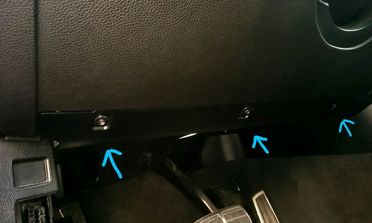

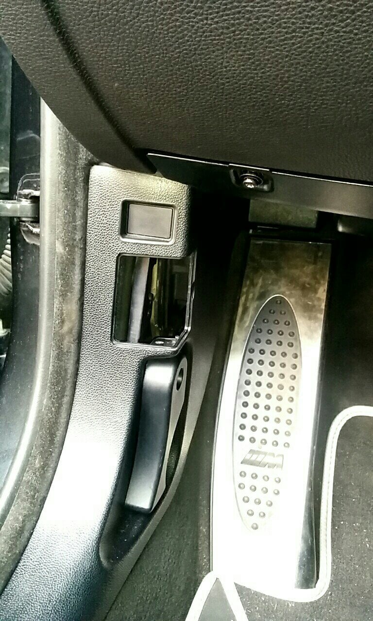

    Togliere il coperchio superiore zona vano piedi tramite 3 viti torx

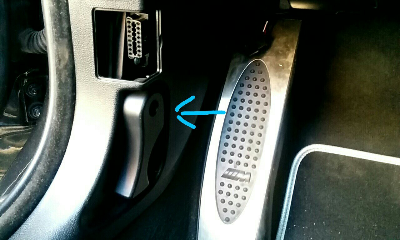

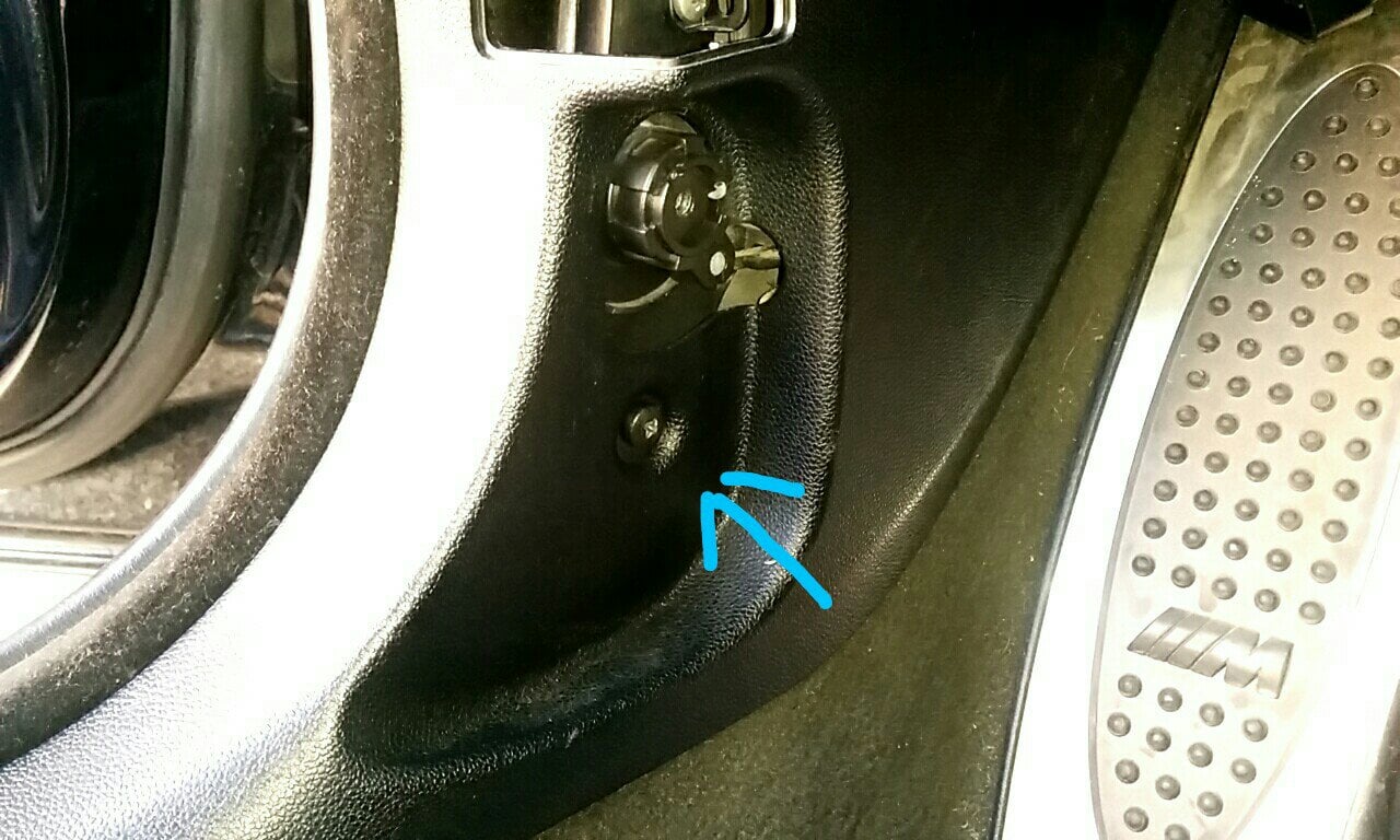

    Svitare la vite a croce presente al centro della manopola che sblocca il cofano e toglierla
    Sotto di essa si vedrà un'ulteriore vite da svitare:

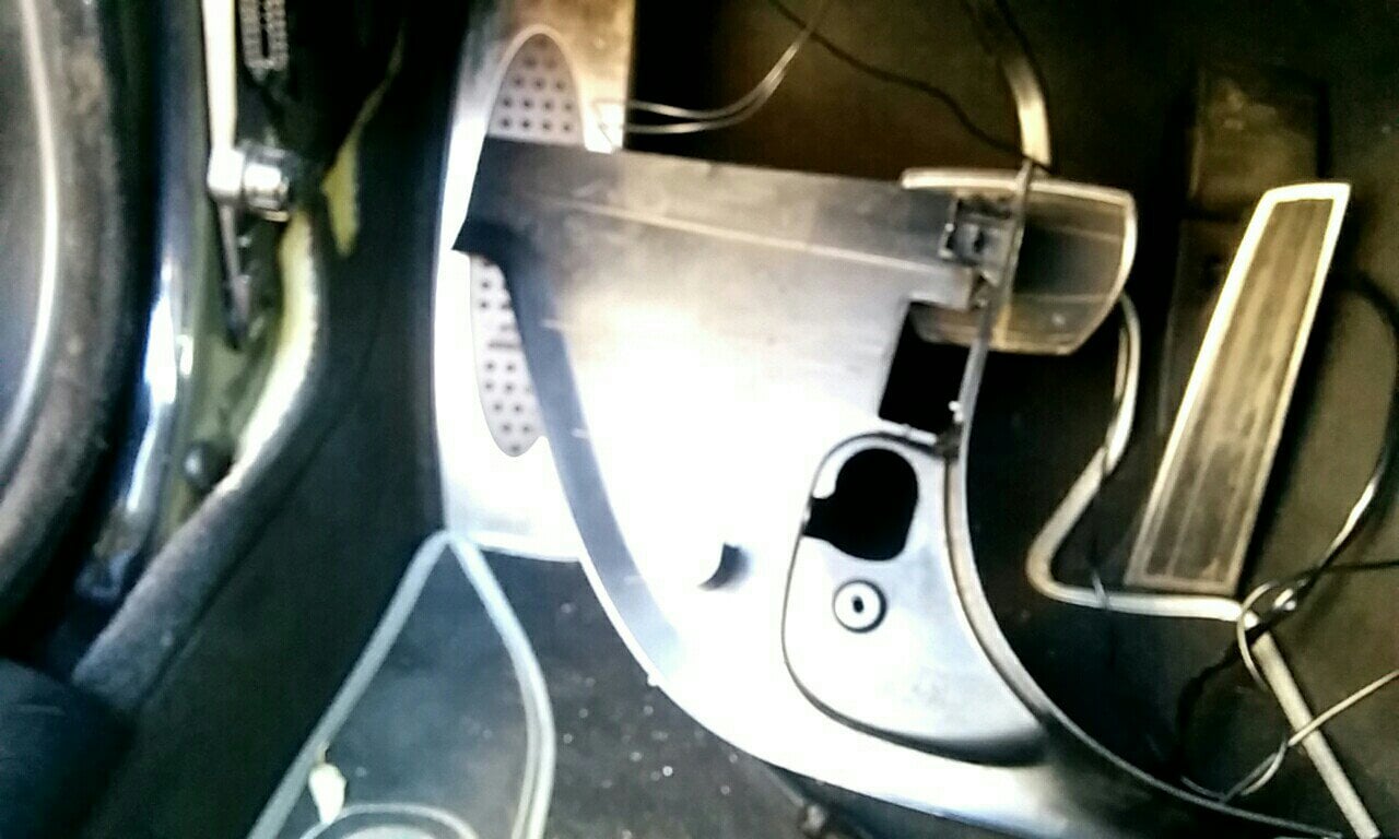

    Una volta tolte le due viti, tirare il pannello con una leggera forza, poiché è tenuto solo da una vite a pressione:

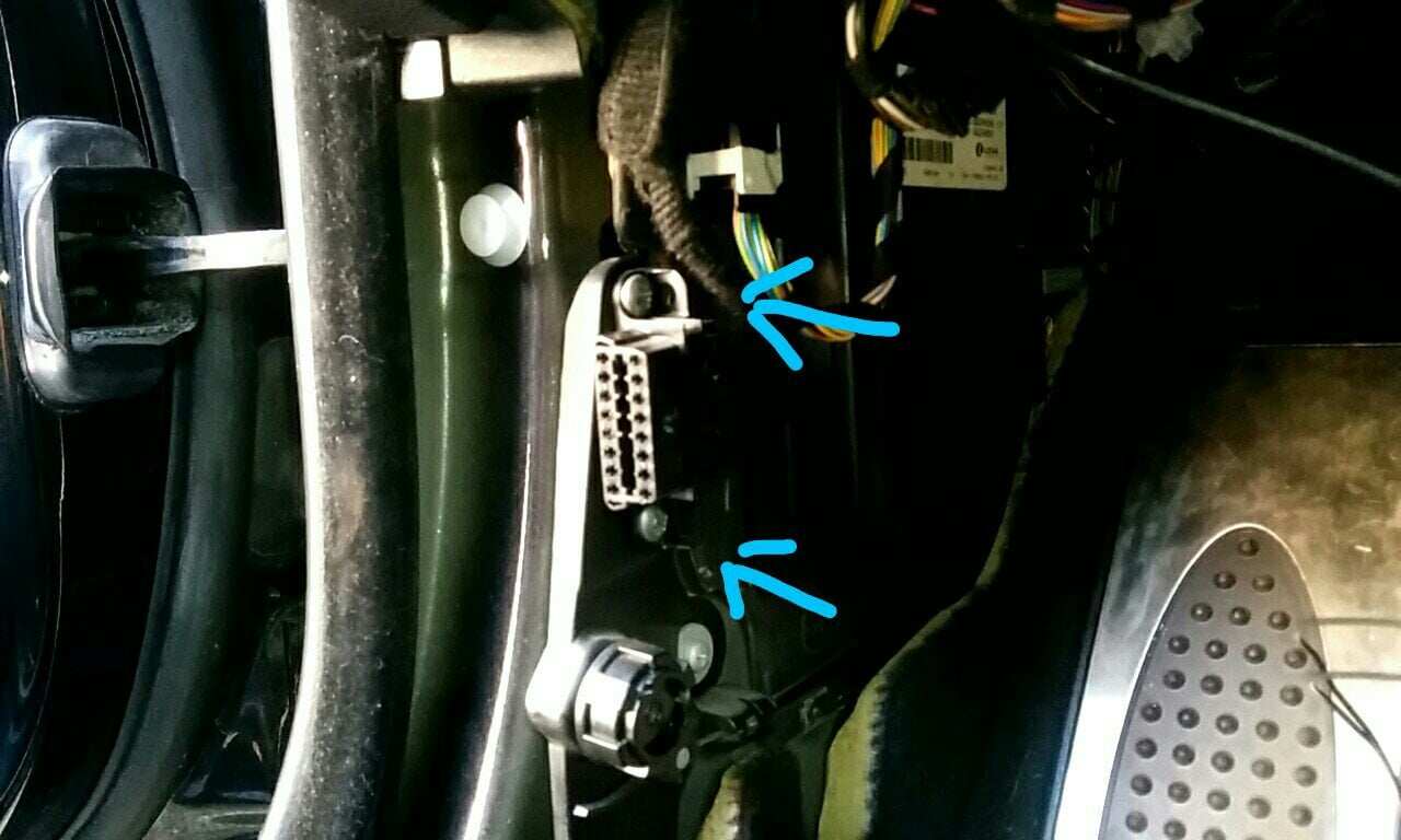

    Tolto il pannello si presenterà la vostra obd con la relativa staffa di supporto che andremo a togliere svitando le due viti:

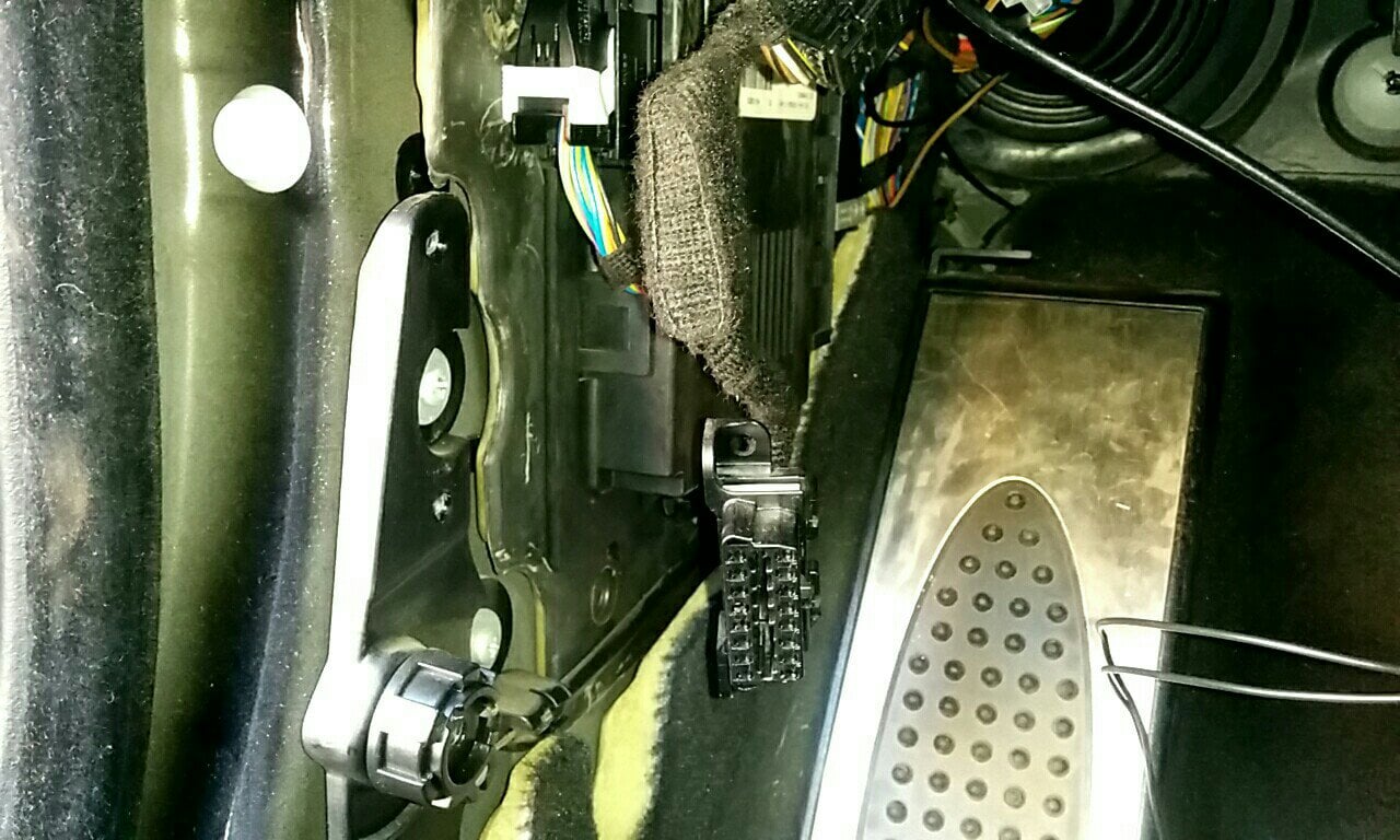

    Questa è la presa obd "libera", che in teoria potreste già imboscare:

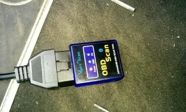

    Connettere la prolunga alla presa obd:

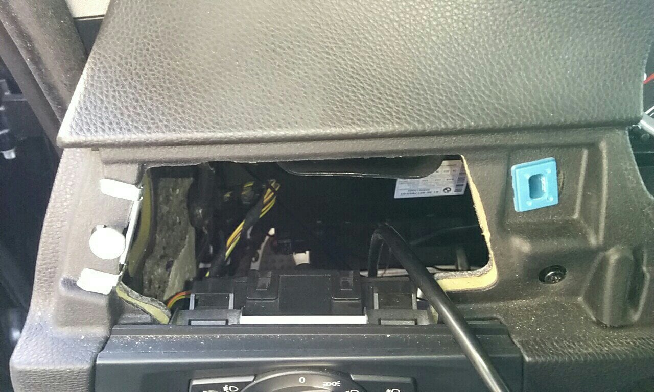

    Posizionare l'altra estremità dove meglio credete (nel bracciolo centrale, sotto la bocchetta dell'aria, sopra il vano piedi, ecc..)
    Nella bocchetta dell'aria soprastante avete molto spazio:

    Alimentare la presa OBD sotto chiave togliendo l'alimentazione a macchina spenta.
    Questo passo è molto utile per chi vuole lasciare il trasmettitore obd sempre attaccato, personalmente avendo il Dynavin con le info del motore, ho bisogno di averlo sempre connesso ad ogni avvio della macchina.

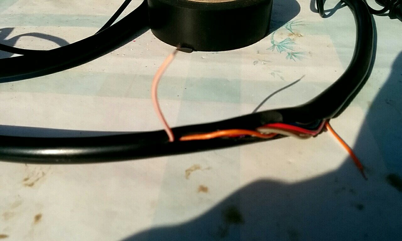

    Aprire la prolunga con un taglierino e individuare il positivo +12v, nel mio caso era il filo arancione con la striscia bianca ma non per tutti è lo stesso (con il tester ne ho dovuti provare una decina prima di capire quale fosse :D )
    Tagliarlo:
    Collegare l'estremità del filo (quello che porta verso la femmina della prolunga) ad un altro filo abbastanza lungo e richiudere tutto con il nastro:

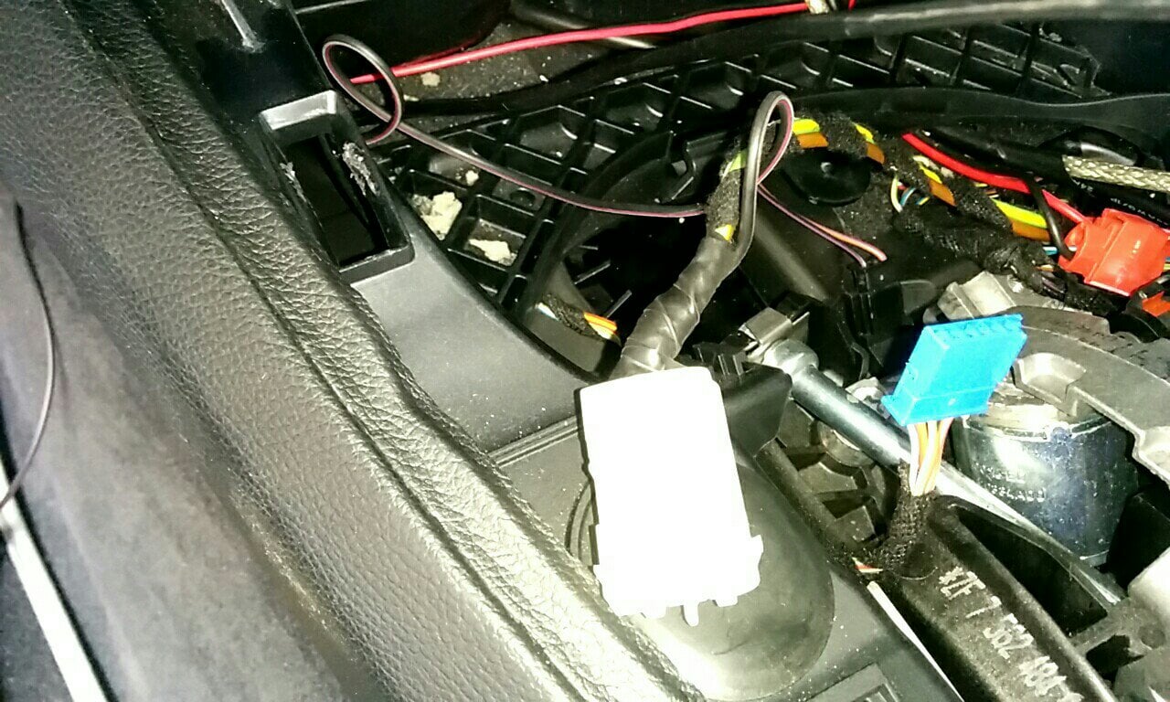

    Adesso che la prolunga è pronta potete installarla e ricordarvi di collegare il filo aggiunto a un +12 sottochiave, io ho usato quello della presa accendisigari nel tunnel:
    Collegate il vostro dispositivo e assicuratevi che si accende solo quando il quadro è avviato:

    Una volta nascosto tutto a dovere, richiudete seguendo i passi al contrario e la vostra obd sarà scomparsa:
