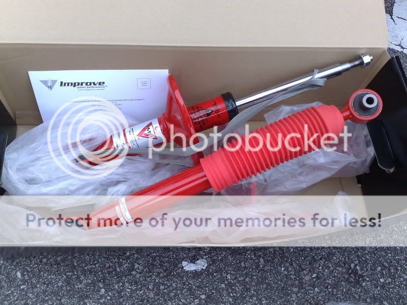

    il fatto è che solitamente mettendo gli ammortizzatori nuovi la macchina si solleva un pochino.
    ho paura di cambiare gli ammo e trovarmi con un 330 Xi, per questo vorrei provare ad abbassarla appena appena per portarla come sta adesso, pressapoco.

    le molle danno l'altezza, non gli ammortizzatori. se ne prendi uno in mano riesci tranquillamente a chiuderlo tutto. Il pro-kit tra le altre cose col tempo tende a scendere quindi fai un po tu..

    senza offesa non hai mai preso un ammortizzatore nuovo in mano.
    a mano non lo comprimi, anche se dovrebbe fare solo da freno idraulico, e quando arrivano spesso lo stelo ha un gancio che lo tiene semi compresso, e quando lo levi si finisce di estendere da solo.
    non sarà regola fissa ma lo vedo tutte le volte che cambio gli ammortizzatori ad una macchina che li aveva esplosi... si solleva tantissimo.
