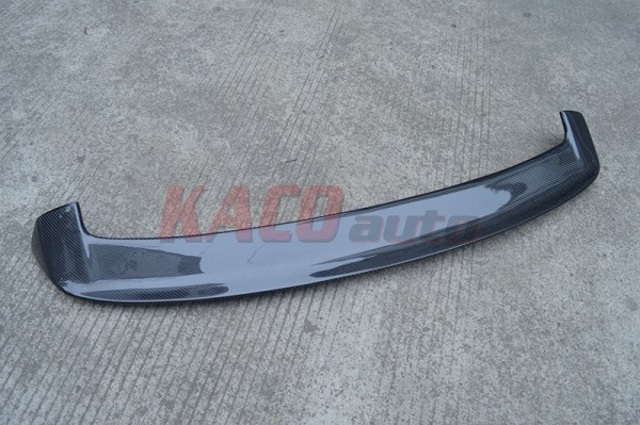

    Buongiorno ragazzi, è da 4 mesi che la piccola fa parte della famiglia... dovevo dar sfogo alla mia malattia! Così per il mio compleanno mi sono fatto questo regalo
    Spero faccia cosa gradita scrivendo questo piccolo tutorial.

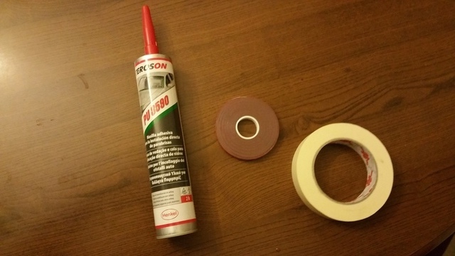

    La prima cosa da fare è procurarsi tutto il necessario (capitan ovvio mode ON), questo passaggio dipende anche da voi... l'idea di forare il portellone non mi è mai piaciuta, quindi sono andato di biadesivo 3M e silicone extraforte per carrozzieri

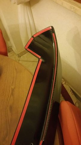

    Quindi ho sgrassato per bene la parte interna dello spoiler per poi applicare il biadesivo lungo i bordi; cercate di evitare pezzi piccoli di nastro, perchè in fase di posa sono scomodi da "spelare". Questo è stato il mio risultato

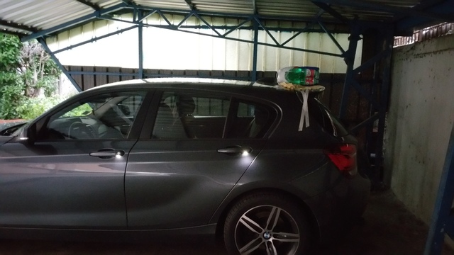

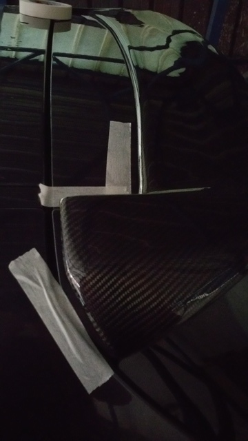

    Ora bisogna preparare la bimmerina :biggrin:... provate a mettere in posizione lo spoiler, quando siete soddisfatti del risultato prendete dei punti di riferimento con la carta gommata.

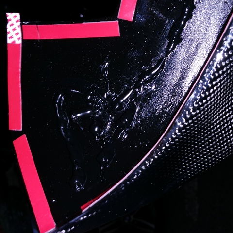

    mettiamo del silicone (senza esagerare!) nei punti di ancoraggio laterali e lungo l'apertura... ricordatevi di tenervi lontano dai bordi almeno di 1 cm, pena togliere l'eccesso di silicone dalla vernice! ](*,)
    Ora togliete la pellicola dai pezzetti di biadesivo piccoli (se ne avete) e togliete dei piccoli lembi per ciascuna striscia, avendo cura di portarveli all'esterno dello spoiler per poi poterli togliere del tutto a fine posa.
