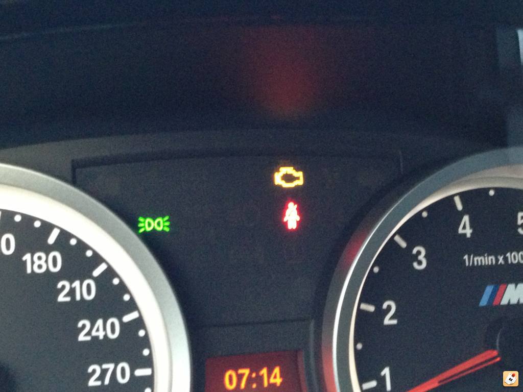

    Qualcuno sa dirmi se mi devo preoccupare ???

    Non necessariamente, ma cmq fai una diagnosi e vedi perchè si è accesa, magari è una sciocchezza legata ai catalizzatori o alle sonde, a me si era accesa perchè si era rotta la guarnizione tra collettore e catalizzatore e quindi le sonde leggevano dei valori sbagliati, risolto con la sostituzione del guarnizioni

    Infatti si è spenta da sola stamattina ..... Comunque grazie per l'info :) /emoticons/smile@2x.png 2x" width="20" height="20" />

    Ciao rispondo ora perché ho avuto lo stesso problema. Fatta la diagnosi e sostituita sonda lambda bancata di sx (225 euro solo la sonda). Problema risolto la macchina va molto meglio perché anche se la spia si spegne la centralina ingrassa la carburazione per precauzione con il risultato che a te sembra andare tutto bene. Poi cambi la sonda e scopri un altra macchina!!!

    Quella e una spia generica con lo scopo di avvisarti che ce un problema ma non puoi sapere quale' se non facendo una diagnosi
