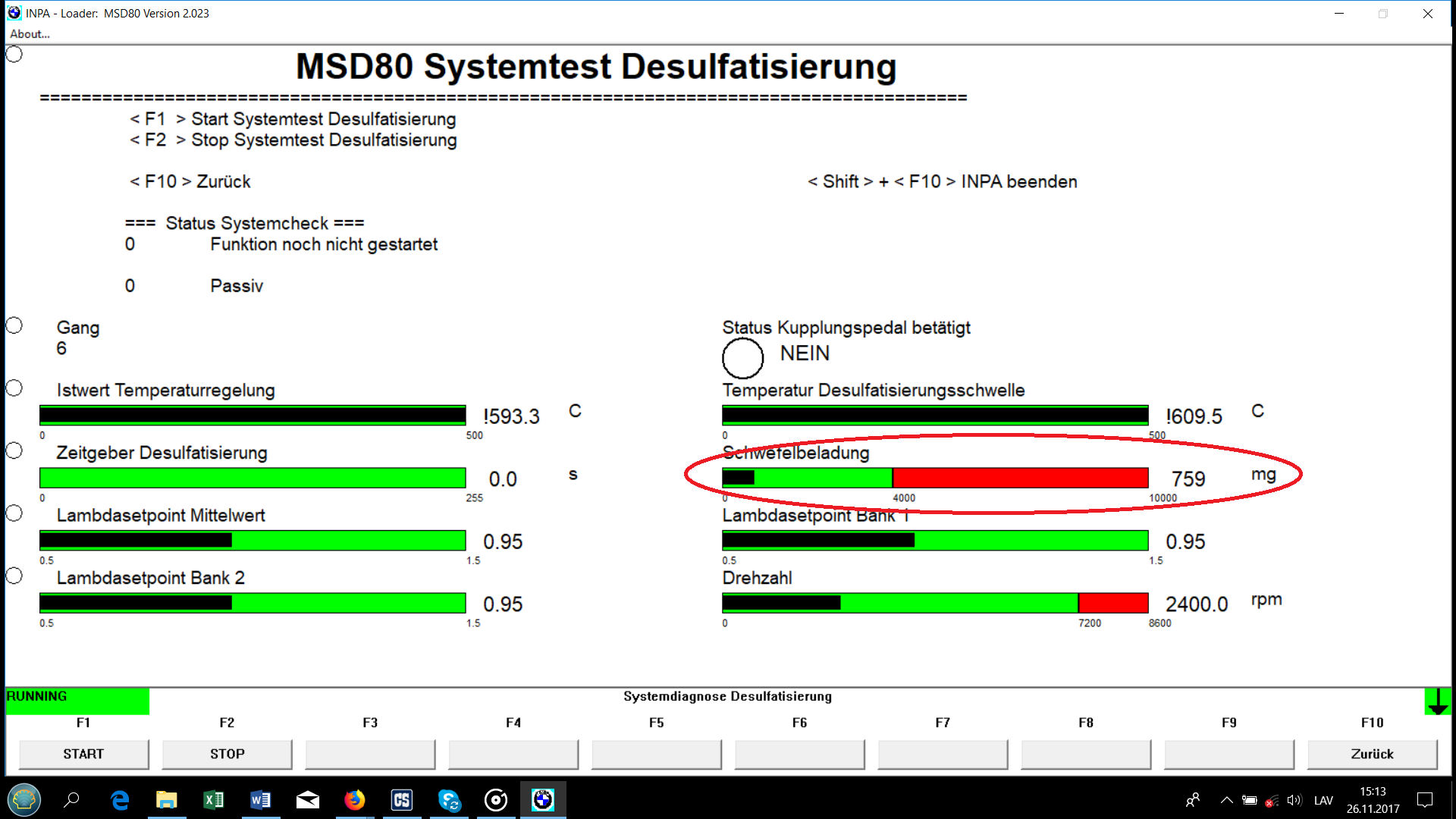

  16. MaxPayne
    MaxPayne Secondo Pilota
    828
    256
    11 Dicembre 2009
    Rezzato (BS)
    106.806.880
    430i F33 AR GiuliettaTi(61),Duetto
    Devi usare INPA e controllare in questa finestra: ../F9/Maiusc + F3/F1 il grado di solfatazione del cat NOX, se è superiore a 4000 m/g sono guai ....
    Da qui si può anche attivare la procedura di desolfatazione
