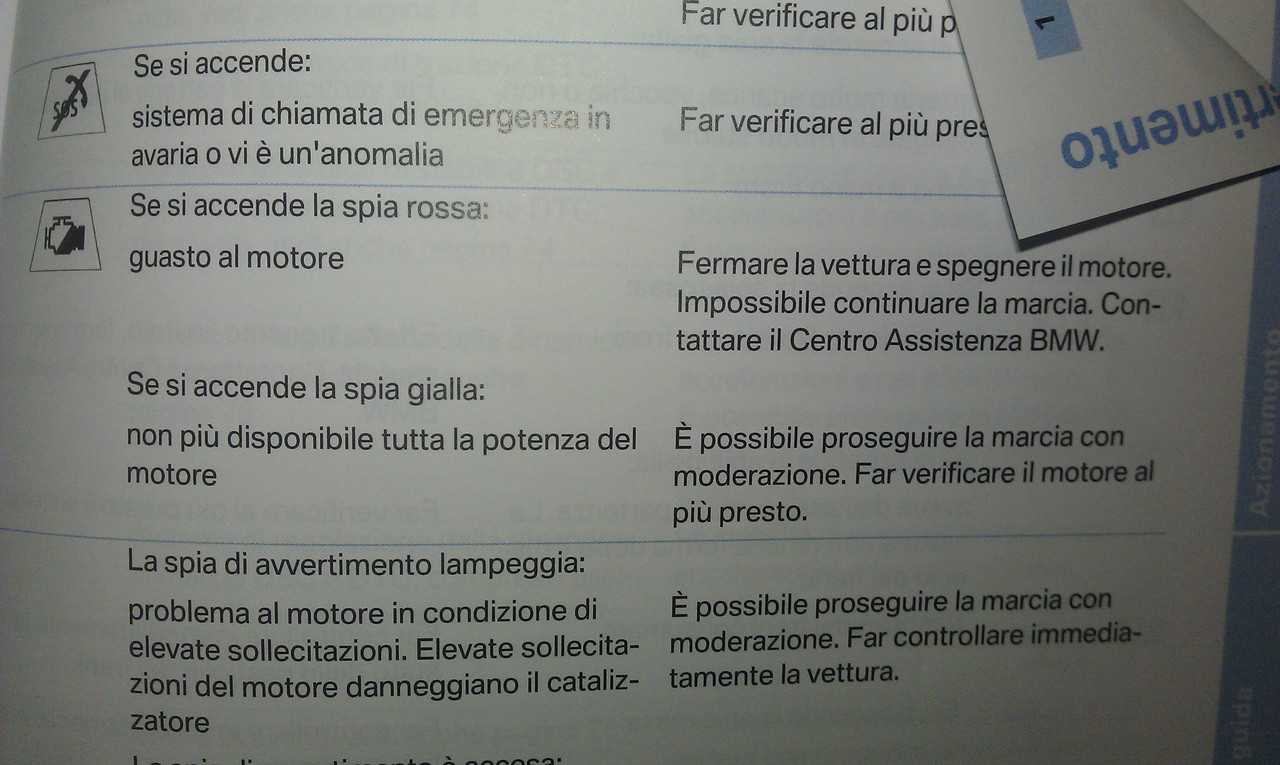

    P.S.: Guardando bene il libretto non è il gas di scarico ma ben si danni al motore !!
    Il motore che mi ha messo la BMW tre mesi fa ha durato circa 2000 km ... dite che posso battere chiodo ?

    Se leggi bene e vedi il simbolo nella foto .. non è gas di scarico .. ma danni al motore ... Quindi in realtà il problema è il motore stesso e non come pensavo prima
