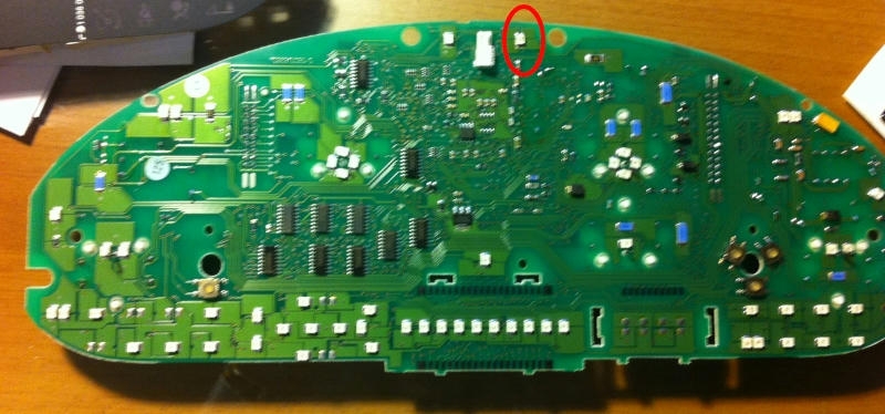

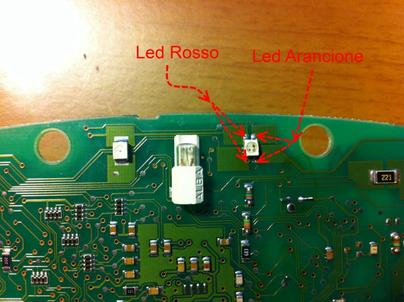

    Ok ragazzi mi sono cimentato nel disabilitare la spia gialla dell'olio e ci sono riuscito. Provato prima su un quadro e46 da "battaglia" e poi sul mio!:wink:
    La spia dell'olio è fisicamente unica nelle nostre e46 quindi il diverso colore è dato da un doppio led saldato sulla scheda del quadro.
    Questo doppio led ha 4 pin;2 pin a sx che fanno accendere il led rosso,e 2 pin a destra che fanno accendere il led arancione.Io ho dissaldato del pin positivo del led arancione e finalmente ho accecato questa spia.Rimontato il tutto la spia rossa accendendo il quadro si accende insieme alle altre spie normalmente e poi si spegne.
    Quindi se volete:
    • evitare di tenervi quella spia arancione accesa ad ogni avviamento
    • non avete voglia di spendere qualche centinaio di euro per sostituire il sensore livello olio (che a quanto pare conviene prenderlo solo originale)
    • e se ogni tanto controllate il livello dell'olio dall'astina
    penso che la mia soluzione non sia da scartare!!!:wink:
    Ps: esiste anche un'altra soluzione per chi non è molto pratico con le saldature,che consiste nell'overvoltare il led mandando una tensione di 3/4 volts per interrompere il funzionamento del led arancione.....ovviamente quest'ultima soluzione non è reversibile visto che il led arancione smetterà di funzionare per sempre!
    Allego 2 foto.
