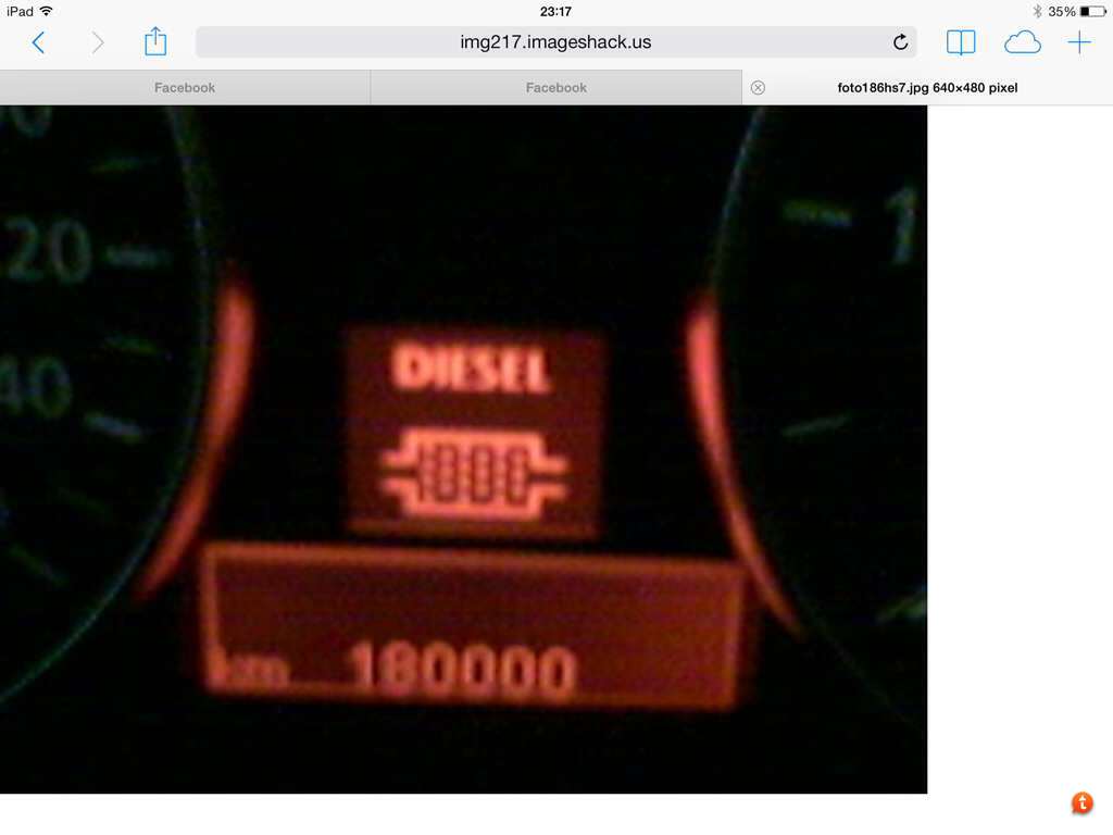

    salve, ho una spia gialla che sembra raffigurare il motore che prima dell'accensione rimane accesa ed una volta avviato il motore si spegne, mi sembra di aver capito che si tratta del fap, e quindi non so il da farsi.](*,)](*,)

    Se è quella del FAP,non dovrebbe raffigurare il motore.

    spia gialla accesa
    È questa ?[​IMG]

    no non è questa.

    Allora non ė il fap.

    trovato
    Motore
    " Peggioramento dei valori del gas di scarico. farla verificare dal suo centro di assistenza bmw"
