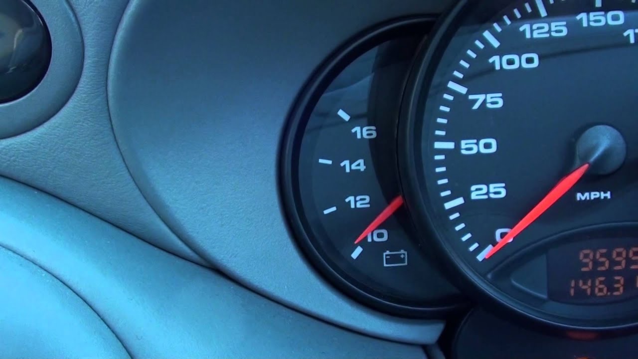

    Uno di questi nella presa accendisigari e puoi monitorare continuamente la tensione sulla batteria. Quando il motore è acceso deve essere sopra i 13V.
    In alternativa vendi la BMW, e compri una Porsche 911, hai sempre la tensione batteria sott'occhio nel cruscotto.
