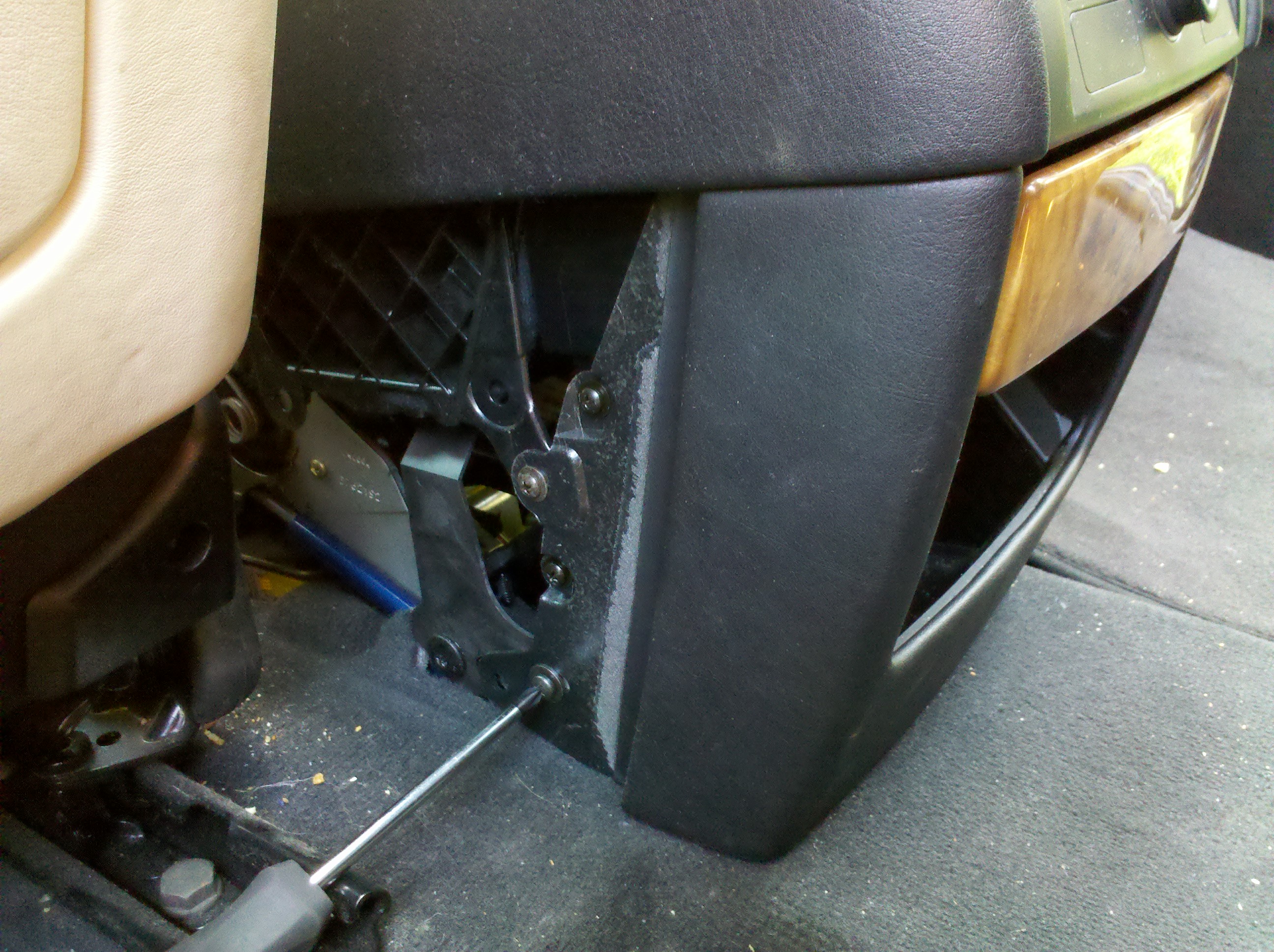

    ... la mia aveva lo stesso problema, alla fine era il sensore di imbardata sotto la console centrale.
    La diagnosi segnala solo l'ultimo allarme di tutto l'impianto, occhio che non sia come il mio caso che cambi sensori e pezzi inutilmente.
    P.S. ordinato al tempo da ebay sensore a poco più di 30euro (devi smontare il tuo attuale sensore e leggere il codice stampato sopra, ogni versione ha un codice diverso quindi rischi che poi non sia compatibile) ed ormai è + di un anno che va senza alcun ulteriore problema :D

    Dove si trova questo sensore di imbardata

    Quindi consolle posteriore lato sinistro.

    ... console centrale ho scritto... guarda le foto: il sensore è al centro dell'auto.
