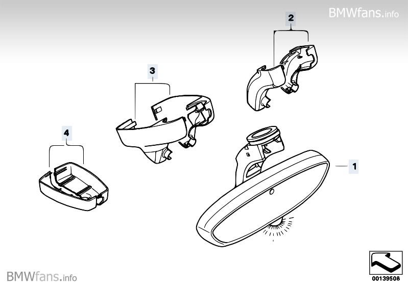

    Ciao a tutti, qualcuno sa dirmi come si smonta ? Il problema è che da un lato i due gusci che presumo siano incollati o incastrati tra di loro presentano una fessura che fa vibrare lo specchio. Vorrei provare a smontarlo e metterci della colla...

    devi premere sotto il guscio nella parte zigrinata. fai pressione verso l alto e contemporaneamente lo allarghi come se aprissi un uovo tanto per farti capire... e la calottina e' via.....poi il resto viene di logica : ))

    no . sotto il guscio della cove sul parabrezza..... poggia il dito e vedrai che c'e una zigrinatura....premila e "dividi" la cover ti si deve aprire per meta' in linea verticale.....

    Grazie, aperto questo posso smontare solo lo specchio e non il supporto attaccato al parabrezza ?

    il perno e' di metallo e e' pressofuso nel cristallo....... e' un dischetto rotondo per sfilarlo devi far ruotare lo specchio in senso antiorario mi pare. , cosi' facendo lo sblocchi e lo pupi estrarre.......
