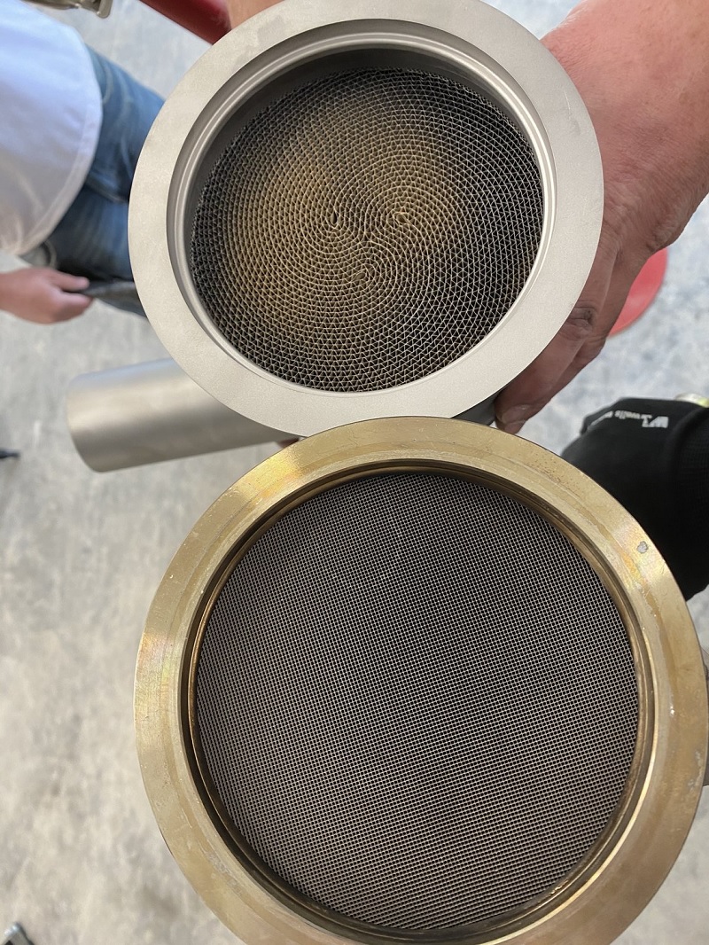

    E' pur sempre un tappo il Kat.. quello di serie piu di un 200 celle

    Forse così ti è piu' chiaro

    E dove tappa con la turbina?

    Scusa Ale ma hai idea di come è fatto un motore o mi stai prendendo per il naso ?

    Credevo che la turbina fosse subito a valle del collettore di scarico, ben prima del catalizzatore.
    Pero' io sono rimasto ai disegnini della scuola guida. Ho sempre avuto solo aspirati.

    Pensavo di no.. in teoria i downpipe col 200 celle dovrebbero permettere di mantenere i sensori

    Certo è a valle della turbina per cui se togli o meglio riduci il tappo del Kat aumenti il passaggio dei gas e questo permette anche di surriscaldare meno la turbina garantendo una temperatura più bassa dei gas stessi che defluendo più rapidamente si concentrano meno vicino al turbocompressore diminuendo anche la contropressione.
