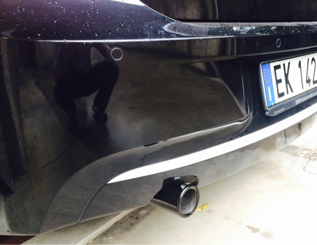

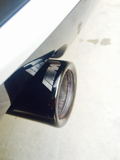

    Non ho ancora creato un post con la mia auto e gli up che ci ho fatto... Ma visto che ho aperto questa discussione, posto qui il risultato che può piacere o meno! Aspetto i vostri pareri! Grazie a chi mi ha aiutato ;) /emoticons/wink@2x.png 2x" width="20" height="20">
    [​IMG][​IMG]

    Mi sembra stia proprio bene! Nella prima foto c'è un riflesso e mi sembrava che lo scasso fosse stato fatto con uno scalpello da muratore ( anche se ovviamente non hai dovuto fare nessuno scasso)

    Niente scalpello cmq grazie, personalmente sono molto soddisfatto e con 20$ ho sostituito il carcassone tutto rovinato che c'era

    Ma in realtà nelle istruzioni c'era scritto di togliere l'oroginale e montare questo. In pratica ho fatto una bella fatica a togliere l'originale per poi scoprire che i ganci interni nn si fissavano al tubo d scarico. Ergo, ho preso un martello di plastica e senza distruggerlo ho usato il nuovo finalino come cover di quello vecchio.
    Chiaramente la scelta non è regredibile in quanto i ganci interni sono di metallo e graffiano il finalino originale . Nel mio caso poco importava perche rovinato e annerito
