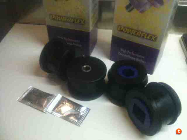

    io ho cambiato i braccetti a 140k km sulla mia coupè e ho messo i meyle HD, proprio oggi porto la macchina dal meccanico per far cambiare tutti i silent block, ma ho preso i powerflex così sono a posto, cambio quelli dei bracci anteriori, dei bracci posteriori e i 3 silent block del differenziale

    eccoli sono questi,praticamente vanni alla testa dei bracci posteriori come da immagine seguente

    X i silent questi sono i miei

    gli stessi silent miei, in più ho preso quelli del differenziali.
    per quanto riguarda i bracci considera anche i Meyle HD, io ho su quelli da un po' di anni e vanno alla grande
