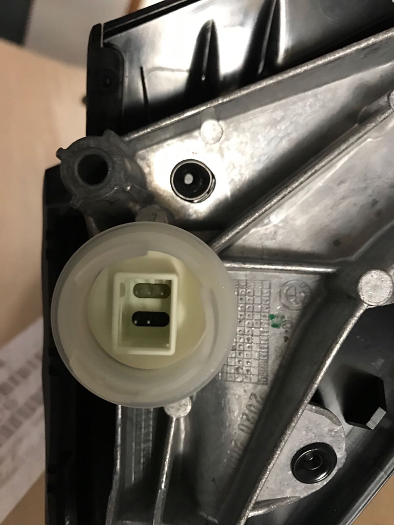

    Purtroppo mi sono ritrovato con lo specchietto destro a penzoloni all'uscita da un pub
    Per fortuna almeno la calotta e lo specchio sono intatti
    In bmw mi hanno chiesto 500 euro più Iva e sinceramente nn mi va
    Ne ho trovati di usati solo che stavo leggendo che ci sono specchi che hanno vari attacchi pin
    La mia è del 2014 msport e gli specchi si richiudono e hanno la funzione cordolo/marciapiede
    Nn sapendolo smontare secondo voi quale dovrei prendere 5 o 6 pin (e cosa cambia?)
    Grazie a tutti

    Ciao! Ho avuto lo stesso problema pure io! (Io ho sostituito lo specchietto sinistro) in BMW mi avevano chiesto 470€!
    Anche io avevo calotta e specchio integri. Quindi mi sono messo alla ricerca online e alla fine ne ho trovato uno (l'unico sinistro ripiegabile elettricamente trovato online) a prato.
    Questo è lo specchio. Si vede che (il sinistro) ha 5pin:
    Il codice BMW del tuo specchietto destro (versione m sport, quindi con shadow line, chiusura elettrica, e funzione cordolo) è : 51167242778
    Prova a cercarlo online con questo codice

    Ti ringrazio tantissimo Giuseppe. Ma quindi tra destro e sinistro nn cambia? Ho trovato un ricambio che però ha 6 pin

    Sinceramente non ti so dire se il destro è a 5 o 6 pin. quel codice che ti ho dato è proprio quello che ti serve.
    Specchio Msport (quindi con shadow line) riscaldato elettricamente, richiudibile elettricamente e con la funziona cordolo.
    Quel codice è solo per lo specchietto, senza calotta e vetro, che gia hai.
    penso si riferisse al numero dei pin tra sinistro e destro

    Se vuoi essere sicuro del numero dei pin dovresti guardare su Rheingold inserendo il numero di telaio altrimenti lo devi smontare e controllare.

    Ciao a tutti, riapro questa discussione in quanto proprio ieri, il carrello di un mezzo pesante mi ha fatto saltare lo specchietto (allego una foto)..:evil:
    In carrozzeria mi hanno preventivato 960 euro e ripeto, 960 euro, per la sostituzione recuperando lo specchio dall'attuale che è rimasto intatto.
    Mi dicono che c'è da smontare anche il pannello porta per far passare il cavo (anche il mio è richiudibile elettricamente) ma nella prima foto del post vedo che il cavo può essere staccato dal connettore quindi presumo sia una cavolata!!
    Sapete darmi qualche consiglio in merito? Una spesa così alta è giustificata?
