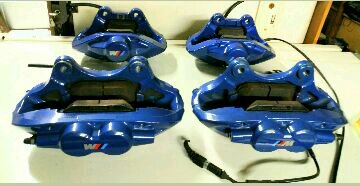

    [​IMG] .... intendo queste ....

    Che dici ?

    Queste sono 4p

    Sì ... però sono per serie M4 ...
    Sono più facilmente adattabili ... sono anteriori e posteriori ...
    Il colore che piace a me ...
    Sono meno performanti sicuramente del 6p ... però alla fine non è che vado in pista ...
    Che dici ? ...

    .. hanno il disco 370 anteriore ...
    Mentre le precedenti 6p hanno il disco 338 ...

    Disco 370 anteriore lo monti con il 19

    ... mi sa che opteró per questi della msport M4 ...

    Più che i dischi, controlla il discorso staffe che dovrai far fare su misura ;) /emoticons/wink@2x.png 2x" width="20" height="20">

    Sicurante le staffe andranno fatte nuove e a misura del centraggio f11
