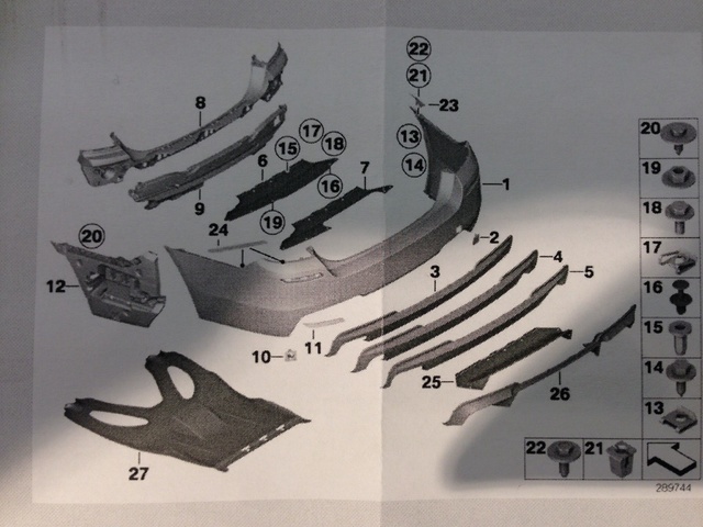

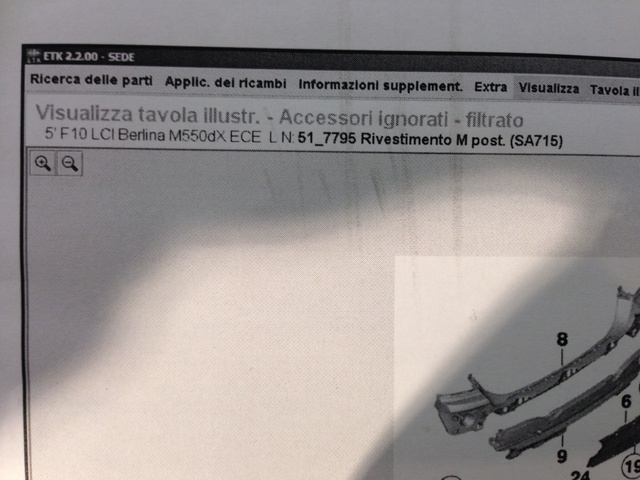

    Per Pietro e per gli altri utenti che vogliono sostituire il diffusore del paraurti posteriore con uno nuovo Originale BMW ecco l'esploso dei dettagli per recarsi in conce
    invia immagini
    host image
  18. chiccofi
    6.717
    672
    29 Ottobre 2007
    Firenze
    46.986.697
    I pezzi da ordinare per il diffusore M5 sono il numero 26 (diffusore) e il numero 25 (inserto centrale)
    per lo scarico tipo 550M il diffusore é il numero 5
    per lo scarico tipo 530 il diffusore é il numero 4
    il costo per il diffusore M5 (numero 26 + 25) é di circa € 230,00 compreso IVA
    il diffusore (numero 26) lo danno da verniciare ma già pronto con fondo e primer

    la mia idea è di usare il diffusore della m5 che mi piace molto di più, modificando lo scarico diretto come quello di matthe della supersprint.....

    chicco perchè quello della m5 è composto da due pezzi?......c'è da prendere anche la minuteria (viti, bulloni, ecc,ecc,) o si può riutilizzare quelli del paraurti di serie?.....
