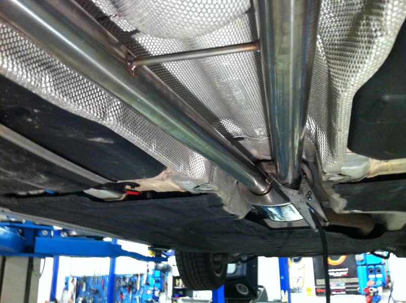

    Una piccola anticipazione del lavoro eseguito allo scarico ... appena sarà tutto ultimato (questa settimana finiscono il tutto) vi posto tutte le foto dei dettagli e del lavoro finito
    [​IMG]http://s20.postimg.cc/ldppm34od/IMG_3149.jpg' alt='IMG_3149.jpg'> photo sharing websites[/img]

    Per la garanzia non cambia niente basta non fare modifiche visibili .... come si vede dalla prima foto è stato dissaldato lo scarico originale (senza tagliarlo) e ricollegato con nuova saldatura lo scarico nuovo .... in questo modo si può sempre tornare indietro sui propri passi :wink:
    Per il motore non ci sono problemi ... lo scarico realizzato ha una doppia uscita ma un solo catalizzatore (non ho messo due catalizzatori finali) quindi dividi solo l'espulsione in due parti equivalenti.
    Non ho tolto tappi, filtri, catalizzatori ecc .... il catalizzatore installato è un performance MA OMOLOGATO quindi non crea problemi con la stradale e soprattutto non fa rumore!
    La modifica realizzata consiste precisamente in questo:
    - dissaldato tubo scarico originale nella parte centrale dell'auto sotto al motore (foto 1)
    - realizzato nuovo scarico con silenziatore performance OMOLOGATO con doppia uscita
    - risaldato nuovo silenziatore al tubo originale dell'auto e realizzati nuovi agganci per sostegno marmitta ai ganci originali della macchina (nessuna modifica agli agganci originali)
    - realizzato doppio tubo scarico (partendo dal silenziatore già predisposto)
    - aggangio dei tubi e dello scarico finito
    - taglio estrattore del paraurti posteriore per inserimento scarcio laterale dx
    - installazione e saldatura dei finali (ognuno sceglie quelli di suo gradimento) ... Io ho messo 4 finali colore antracite (tipo originale BMW MSPORT) taglio diritto saldati sfalzati (vi posto poi la foto del dettaglio)
    tempo di realizzazione 2 gg.
