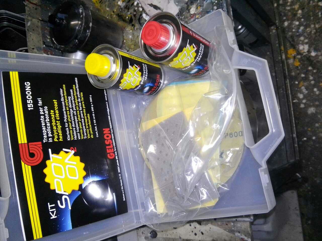

    Niente lucidatura
    io in carrozzeria ne ripristino tanti di fari opacizzati o rigati
    Sulla plastica, di fabbrica é applicato un trasparente che con il tempo e a seconda della qualità si deteriora
    Io, ripristino il trasparente rimuovendo il vecchio e mettendo il nuovo apposito (non bombolette varie)
    Come verniciare un parafango
    Il risultato é assicurato e non devi aprire il faro per sostituire la plastica
    Inviato dal mio LG-D682 utilizzando Tapatalk

  18. Mister K
    Mister K Collaudatore
    390
    26 Febbraio 2010
    699
    Z4 23i
    Sostituzione plastiche fari anteriori
    Devono avere un kit apposito tipo questo mi raccomando
    Trasparente catalizzato, non in bomboletta
