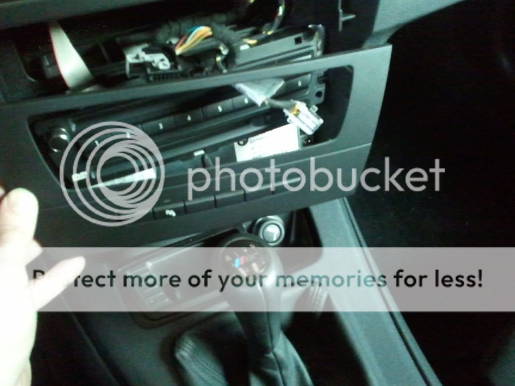

    Per aiutare chi volesse cimentarsi in questa operazione allego alcune foto e codici da ordinare.
    Io ho acquistato qua http://www.powercomponents.nl/webshop/index.aspx?a=3&artcode=SFHD8C
    Il pezzo da ordinare è il seguente
    SFHD8C
    LASER DVD M3.5
    Prezzo circa 25€ + 15 sped
    Prima di iniare si scollega il polo negativo dalla batteria isolandolo per evitare contatti accidentali.

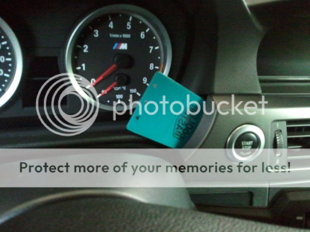

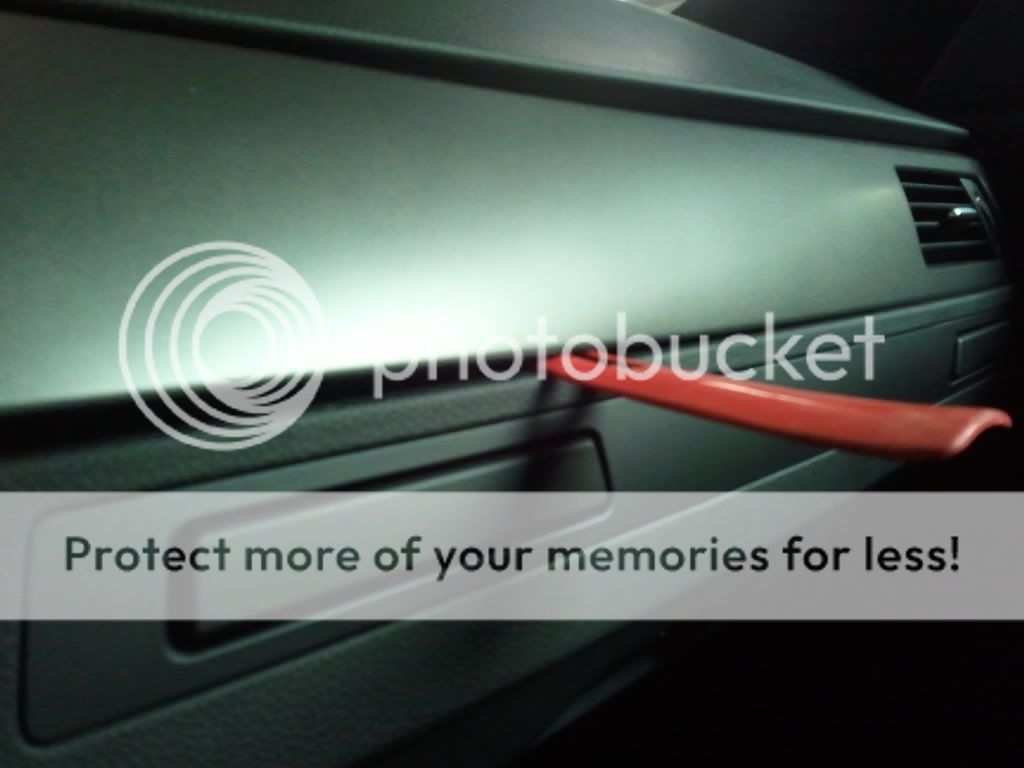

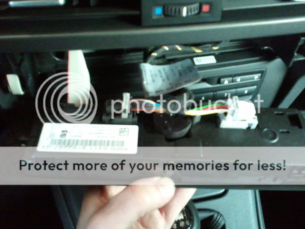

    Io ho rimosso prima la modanatura superiore per aver maggior comodità nello smontaggio degli altri componenti, basta staccarla senza scollegare tutti gli spinotti del pulsante di accensione e hazard, poi sempre mediante una plastica sottile si rimuove la centralina del clima che dev'essere scollegata e in seguenza si rimuove la mascherina attorno alla radio anche questa senza scollegarla.

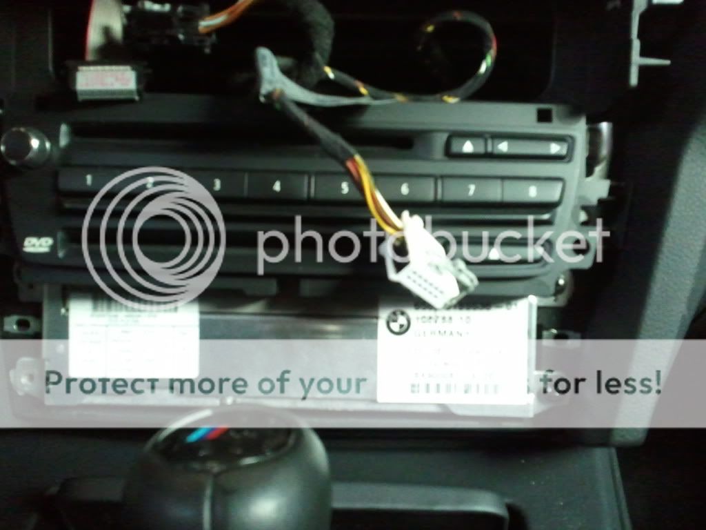

    Adesso si procede svitando le quattro viti nere a croce nella parte bassa della radio e con cautela si estrae la radio che non esce completamente dalla sede ma bisogna staccare prima i 5 collegamenti.

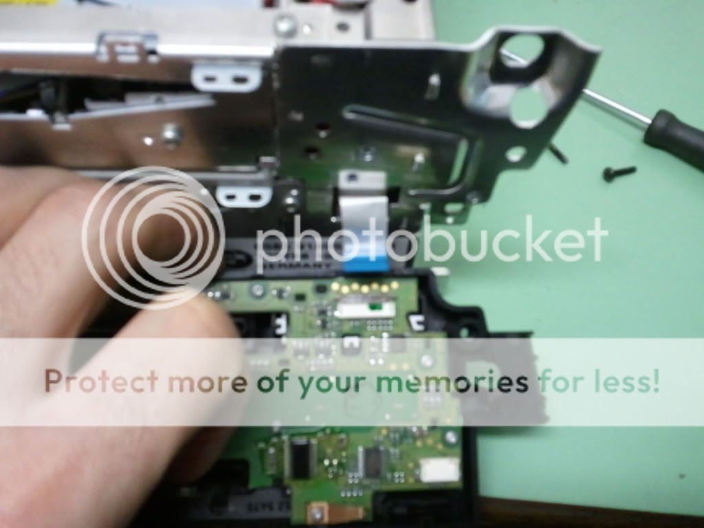

    Tolta la radio sulla parte frontale ci sono due viti torks svitate le quali con attenzione al flat cable sulla dx si rimuove il frontalino.
    Ora potete vedere i due lettori quello superiore CD e quello incriminato sotto.

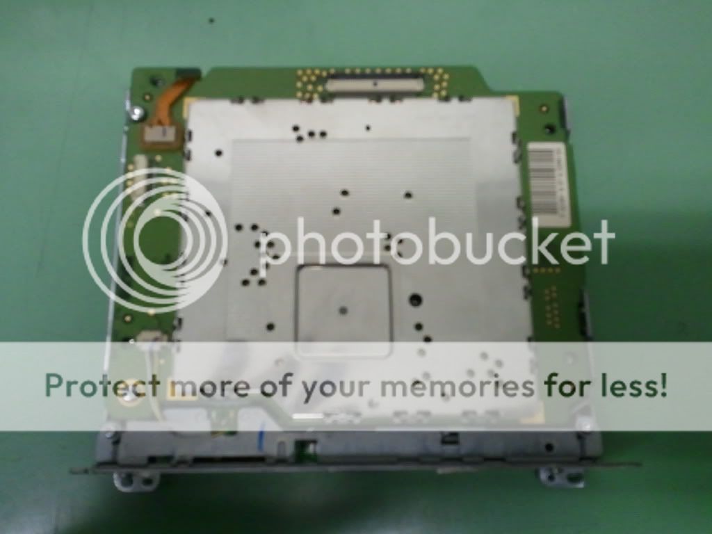

    Per estrarre il lettore DVD bisona svitare le 2 viti torks davanti e quelle posteriori sotto al lettore CD che si intravedono dall'alto io ho rimosso anche il lettore cd perchè non avevo capito bene dove erano i fissaggi.
    Ora estraete il DVD e scollegate i due flat sotto all'unità.
    Per la sotituzione del pick-up potete seguire la guida di Guicit è pressochè uguale.
    Buon lavoro.
